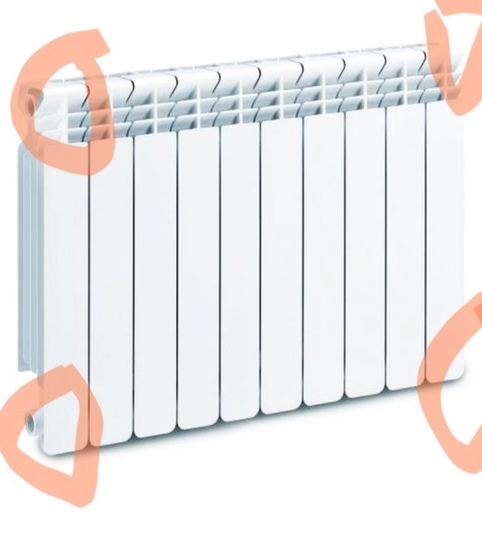

Dom z 2015 roku, grzejniki aluminiowe. Od początku było delikatne wycie w grzejnikach ale jakoś nie przeszkadzało i było ignorowane.
Ostatnio wymieniony kocioł z buforem ciepła, instalacja zamknięta. Problem stał się bardziej uciążliwy. To już nie delikatny szumek a głośne wycie.
Grzejniki aluminiowe wulkan, oczywiście próba odpowietrzania odpowietrznikiem na niewiele się zdała.  Grzeją całe, nie jest tak że część zimna. Próbowałem odkręcać śrubunki przy zasilaniu, powrocie i na końcu grzejnika (zaznaczone na zdjęciu). Coś tam powietrza uciekło ale generalnie nic się nie zmieniło.
Jakieś rady.?

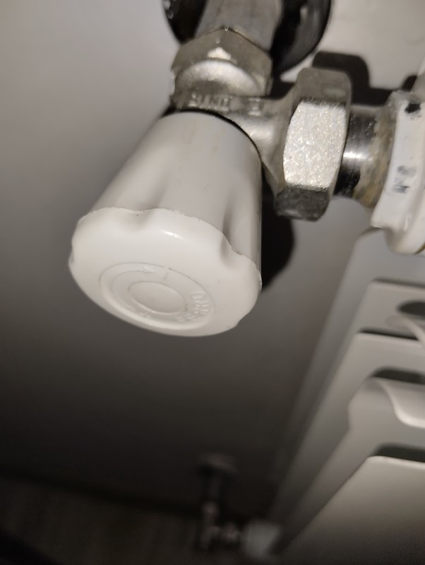

Jeśli żadnych zaworów i rur przy grzejnikach nie ruszałeś, instalacja odpowietrzona- to zostaje za duży przepływ albo przymknięte głowice ( wszak już wiosna).
Póki co zawory przy grzejnikach mam takie
Jeśli całkiem je odkręcisz i nadal jest hałas, to pewnie za duży przepływ.
Pompa była na trójce, wziąłem na jedynkę i cisza 🍻
