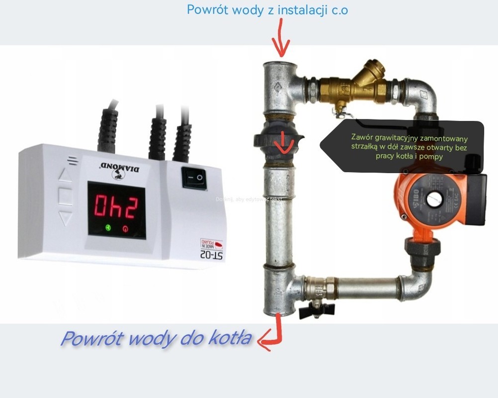

Montaż pompy obiegowej na powrocie do starej instalacji grawitacyjnej.
Witam, chce zamontować pompe obiegową na powrocie do kotła.
Stara instalacja grawitacyjna z nowym kotłem. Obecnie pracuje całość na grawitacji.
Chce zrobić obejście pompy na zaworze grawitacyjnym kulowym. Czy taki zawór mogę zamontować odwrotnie czyli strzałką do dołu?
Nie mam możliwości montażu zaworu grawitacyjnego np w poziomie czy strzałka do góry, jedynie to na pionowej rurze powrotnej za kotłem strzałka w dół.
Czy jeśli kupię zespół obejściowy pionowy z pompa obiegową i po prostu całość zamontuje do góry nogami, zawór grawitacyjny będzie  spełniał swoje funkcje?
W planie mam po prostu wyciąć element rury i zastosować złączki gebo 2 calowe z gwintami.
Element ze zdjęcia chce zamontować odwrotnie po prostu, kulka zaworu grawitacyjnego będzie zawsze otwarta bez pracy kotła i pompy. Czy po załączeniu pompki ciśnienie podniesie kulkę aby zamknąć zawór?

W dniu 2.12.2022 o 16:07, sambor napisał(a):
To nie będzie działać!
Więc jak rozwiązać sprawę z zaworem grawitacyjnym do pracy w awaryjnych przypadkach?
Trzeba dać zaw zwrotny klapowy, ale jego montuje się w poziomie, a tak naprawdę po co ci takie wymysły?
Woda na grawitacji będzie zasuwać przez pompę nie gorzej niż przez zawory zwrotne.

Jak? Przez pompkę przez przyłącze 1 calowe będzie szła woda w przypadku zaniku prądu? Rury w instalacji 2cale, rozejście po piwnicy na każdy pion grzejnikowy osobno.
Czy jeśli zamontuje to w inny sposób jak na zdjęciu i założę zawór klapowy będzie to pracowało dobrze??
Tak wstaw, ale sam zawór też musi być taki jak główne rury w instalacji.
Co do średnicy to sam zaw kulowy też musiałby być 2", a dałeś fot 1" lub max 5/4".

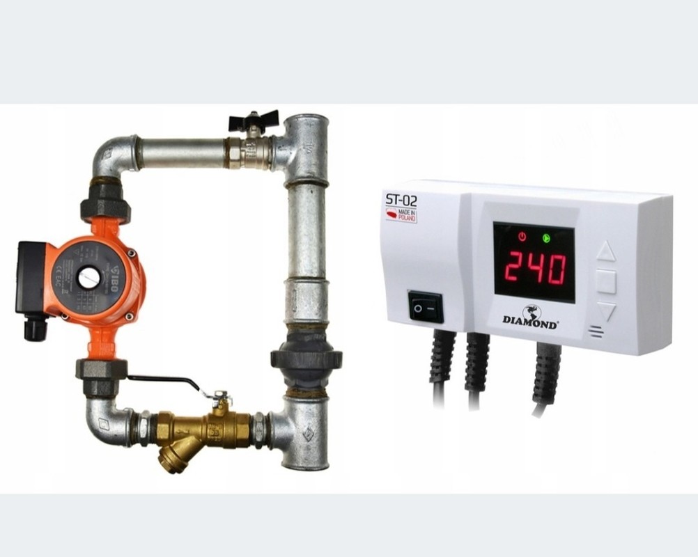

No słuchaj zdjęcie przykładowe.
Rura średnicy 2 cale, zawór klapowy 2 cale a obejście boczne z zaworami kulowymi 1 cal.
Dom parter i piętro po 6 grzejników, kocioł w piwnicy. Pompa docelowa ibo 25-60.
