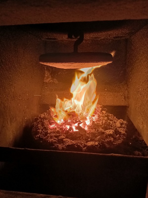

Dzień dobry, przeszukałam forum ale totalnie nie mam pojęcia jak sobie poradzić. Proszę o pomoc. Dom 200 metrów nieocieplony, piec 38 KW z podajnikiem ślimakowym, m około 17 lat. Bojler ogrzewany elektrycznie.  Zero doświadczenia z paleniem ekogroszkiem.  Narazie ustawienia podawanie 10, pauza 82, dmuchawa 12(100%)
Robi się duży kopczyk, spieka i częściowo niedopala. Nie ma szans żeby dociągnąć do 53 stopni tak jak ma zadane. Próbowałam obniżyć dmuchawę żeby nie spiekał niestety wtedy temperatura spada.  Utrzymuje teraz 42 stopnie. Co mam mu zrobić żeby zaczął ze mną współpracować? Szukałam kogoś kto mógłby mi to ustawić ale ciężko o takiego specjalistę. Na polu bitwy ja i teściowa, a jednak pięć wygrywa.  W załączniku przesyłam zdjęcie paleniska i błagam o pomoc.

Ładny płomień 👍 co to za "węgiel" jest w podajniku ?  Ogólnie wydaje mi się że taki to opal i tu nic złego nie widać . Podnieś dmuchawę do 14 ( podaj jaka to dmuchawa i jakiej mocy )oraz zmniejsz przerw do 70 może na początek 75 .

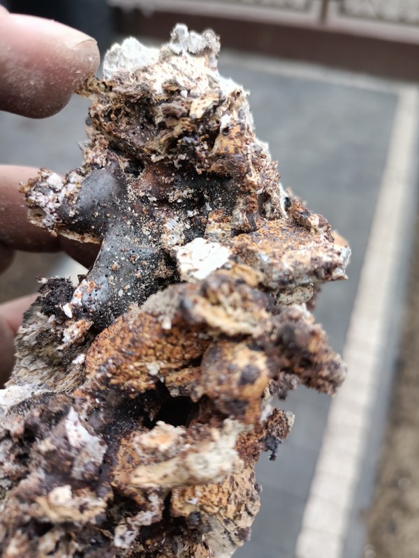

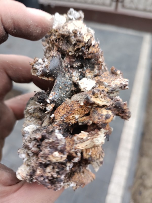

Co to są twoim zadaniem spieki ?
A foto poprosze .

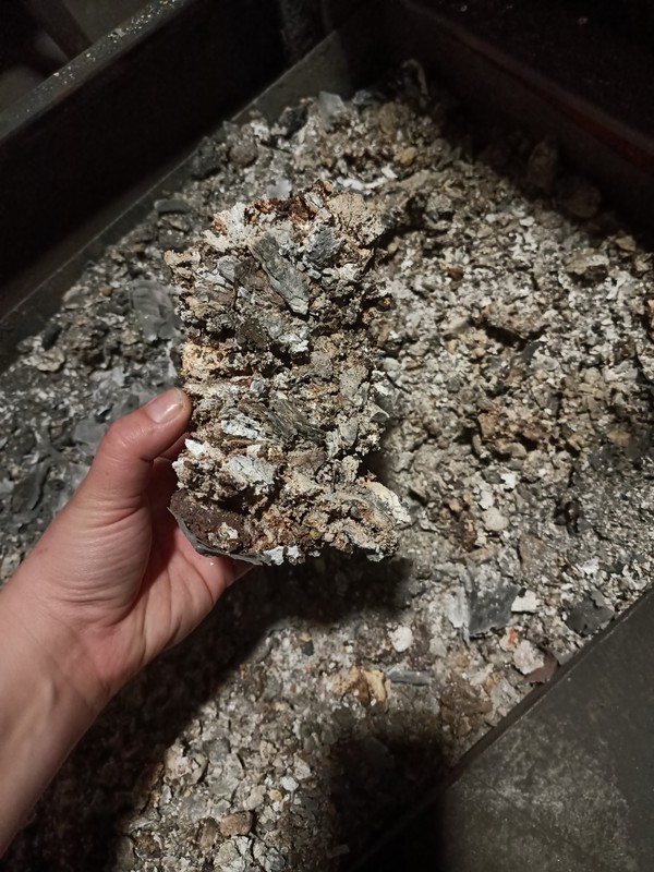

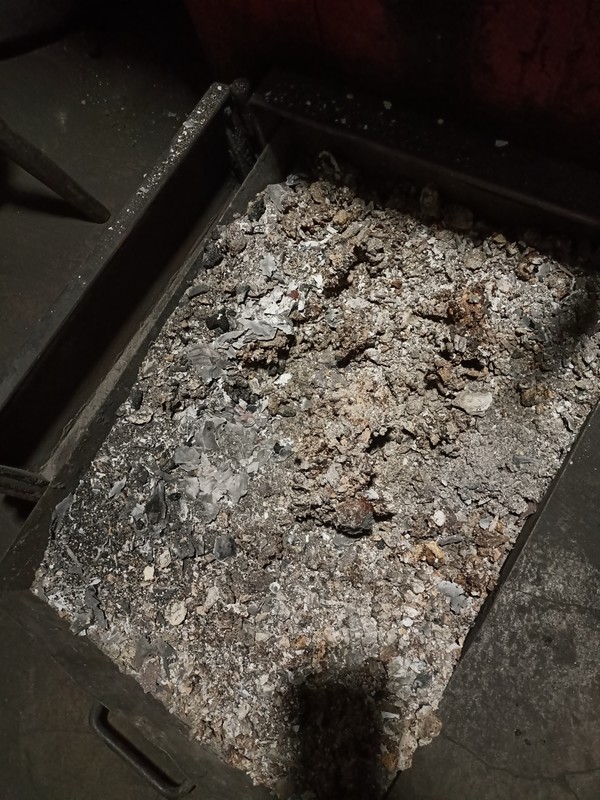

Już wstawiam zdjęcia szuflady z popiołem.

Spiek żużlowy -za duży nadmuch .Nadmuch zmniejszać delikatnie po ok 3-5 % i obserwować efekty w popielniku . Najgorzej że spieki wyciągają niedopalony węgiel .
chociaż tam pewnie są biegi w ustawieniach wentylatora to zmniejszać po 1 i obserwować efekty po kilku godzinach palenia .
