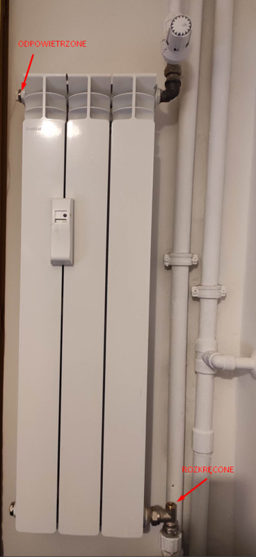

Witam,
pewnie dla wielu wyda się to dosyć głupim pytaniem / problemem, ale jestem całkowicie lewy jeśli chodzi o to.
Mianowicie, grzejnik grzeje tylko do połowy (górna grzeje, dolna jest całkowicie zimna).
Próbowałem odpowietrzyć i leci już tylko woda.
Rozkręciłem też ten "zawór" na dole i również nic nie pomogło.
Co może być problemem?
Rozwiązane przez berthold
  • Rozwiązanie
Termostat jest przykręcony taką dużą śrubą odkręć ją  w niektórych modelach po odkręceniu jest w środku taki pierścieć z numerkami wystarczy go pociągnąć i przestawić na np 7 i po sprawie  jak mieszkałem na blokach to spółdzielnia wysyłała swoich gogusi aby to tak robili i ty mając w połowi zimny kaloryfer płaciłes za cały ciepły bo czujnik zużycia oczywiści zabudowany tam gdzie najcieplej ot takie oszustwo i po odejściu gogusi z mety to nastawiałem po swojemu .
No Pan to złota rączka 😄
Działa idealnie teraz.
Dobrze jest rozkręcać na full na 7? Czy jednak lepiej nie dawać na maksa?
