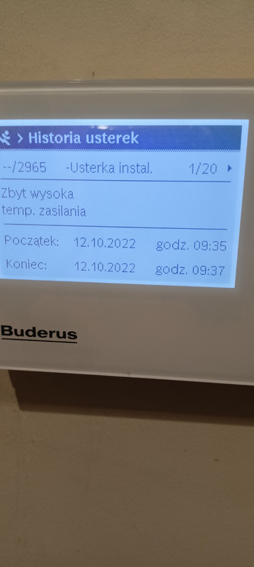

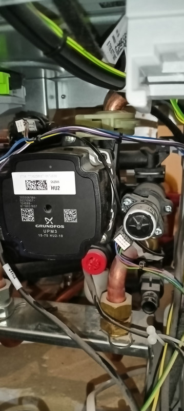

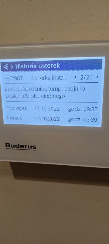

Witam, kocioł gazowy Buderus Logamax plus GB172I-24 T100S sypie dwoma błędami z rana 2965-zbyt wysoka temperatura zasilania, 2967-zbyt duża temp czujnika zasilania/bloku cieplnego i  tak kilka dni wyskakują. Serwis był nic nie zrobił wskazują na ewentualny problem z pompą lub odpowietrzeniem. Proszę o pomoc.

Budynek parter z pierszym piętrem. Osiem grzejników tylko dwa posiadają termostaty, wszystkie odkręcone. Ustawienia pompy C.O. jest na P1 . Podczas grzania pompa chodzi na ok 50-60%. Jak wyskakuje błąd-zbyt duża temperatura czujnika zasilania/bloku cieplnego to wchodzi na 100%.
