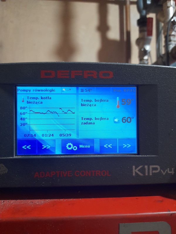

Witam. Mam problem z prawidłową regulacją PID. Czas podawania mam ustawiony na 1s-4s przerwy 40s-75s min wentylator roboczy 15 max 36 min obroty 40 max 300. Hallotron nadmuchu załączony. Temperatura zaworu mieszającego 4 drogogowy 33*C. Moc kotla 50%. Piec przez jakiś czas chodzi ładnie, wykres jest w miarę prosty, rano już temperatura kotła wchodziła na ponad 70*C przy czym zadana powinna być 60*. Temperatura powrotu była ok 60*, a zawór otwarty na 5%. Temperatura bojlera ustawiona na 60*. Kopczyk jest lekko zapadnięty. Po długim czasie w nadzorze osadza się sadza. Temperatura spalin ok 60*. Węgiel którego używam to groszek 26-28MJ. Instalacja jest miedziana, cienkie rurki, ok 200 żeberek aluminiowych z czego używana jest ok połowa, dom piętrowy o 220m2 nieocieplony, bojler100l. Nawet gdy ustawiałem Piec na zakres minimalny w dwustanie to znaczy czas podawania 4s przerwa 70s (według tego co jest w Dtr pieca wtedy powinienem mieć 6kW) piec wchodził mi w podtrzymanie i były dużo skoki temperatury zadanej. Czy piec można ustawić w PID aby ten czas przerw był dłuższy niż dla tych 6kW? W załączniku przesyłam zdjęcia wykresu.Z góry dziękuję za odpowiedź. Pozdrawiam.
