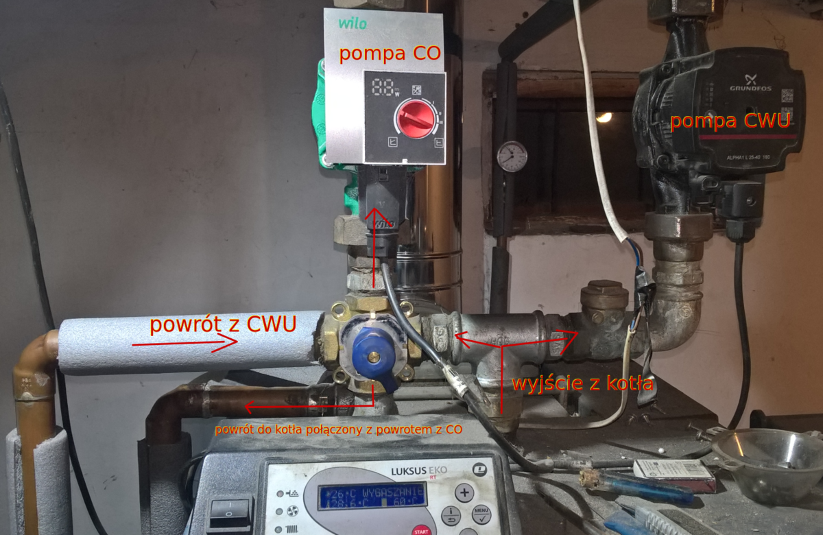

Chciałbym prosić o poradę czy w instalacji CO, którą zastałem w wynajętym domu, prawidłowo zostały rozmieszczone elementy.
Piec na ekogroszek (nie znam nazwy, bo jest obłożony izolacją), podajnik Pancerpol Duo 25 kW.
Dom ma około 150 m kw., 9 grzejników płytowych.
Zasobnik CWU 150 litrów.
Zrobiłem foto i zaznaczyłem to co wiem.
Moje pytania/wątpliwości:
1) Czy zawór 4D (Goshe) może być podpięty do powrotu z CWU?
2) Czy zawór 4D powinien mieć wyjście podpięte do powrotu CO i razem dalej do kotła?
3) Jak w zaistniałej sytuacji ustawić zawór 4D i czy jest sens inwestować w siłownik i sterownik do niego?
Nie doświadczyłem jeszcze zimy i nie wiem jak to wszystko będzie działać, ale na chwilę obecną przy rozpaleniu drewnem na ruszcie awaryjnym kocioł zagrzałem do 65 stopni, a na grzejniki poszła woda 55 stopni.
Dziękuję za pomoc i pozdrawiam
Tomek

Witam,
Narysowałem schemat obecnej instalacji. Czy mogę prosić o Waszą opinię czy taki schemat jest ok? Ewentualne błędy/poprawki do zrobienia itp.
Dzięki i pozdrawiam
Masz źle podpięte naczynie i źle powroty z instalacji grzejnikowej i Cwu
