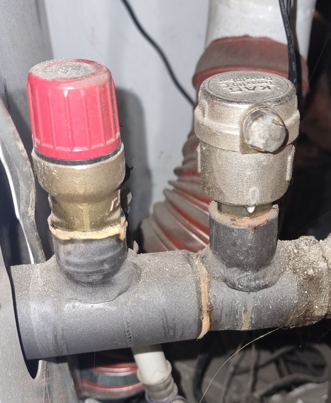

  2. A czy odpowietrznik ma mieć zakręconą tą zaślepkę? Czy może lekko popuszczoną? Ta kropla którą widać na zdjęciu to efekt odkręcenia na chwilę odpowietrznika.
  3. U mnie niosło się to po całym domu. Lecz dało się usłyszeć, że w jednym z pokoi było głośniej i to właśnie głowica kaloryfera w tym pokoju to robiła.
  4. Tak jak pisał Wacio, obstawiam głowicę w którymś z grzejników. U mnie tak było, że jak w jednym z grzejników miałem ustawione na "3", to raz na jakiś czas stukało. Wystarczyło zmniejszyć lub zwiększyć o połowę podziałki i problem zniknął.
