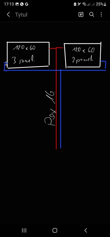

Witam z racji iż zakładam pompę ciepła muszę przewymiarowac grzejniki aby zejść z temperatura na instalacji
Obecnie w każdym pokoju grzejnik 60x120 na pex16 od rozdzielacza
A chce ridzielic trójnikami i dolozyc jeszcze po jednym takim grzejniku  albo nawet 120x60 ale trzy płytowy
Tylko mam pewne wątpliwości co do przepływów
Na piętro do rozdzielacza płynie woda rura miedziana 22 a powraca 28
Od rozdzielacza na każdy grzejnik idzie pex 16
Czy po rozdzieleniu przepływy będą wystarczające?
A w jaki sposób to zrobić?
Chciałbym aby temperatury  grzejników nie przekraczały więcej jak 45 stopni
Liczysz zapotrzebowanie na ciepło poszczególnych pomieszczeń, liczysz moce grzejników przy takiej temp zasilania, liczysz czy da radę tymi rurami co masz przesłać tą moc co potrzeba i finał!
Albo zlecić komuś kto się na tym zna i kto to zrobi .
Czyli lepiej prościej i bez komplikacji rurkę wymienić na pex 20  dzięki za pomoc
