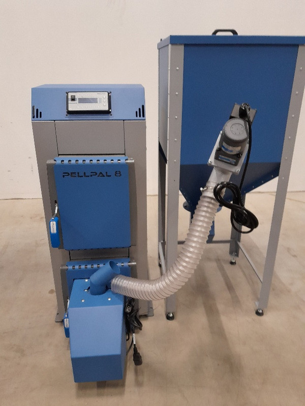

Witam jestem na etapie budowy domku projekt imbir  6 [ 50m2] ichciałbym zrobić kotłownię na pelett w budynku gospodarczy oddalonym ok15 m od budowy domku jak dobrać dobrze kocioł czy w domku zrobić samą podłogówę jet wiele pytań dla laika będę wdziczny za cenne wskazówki . Może Macie instalatora który bo mógł wykonać taką kotłownie

Taki "dom" potrzebuje ok 3-5kW mocy na grzanie.
Nawet jak uwzględnimy straty na przesyle.
Przy takiej powierzchni i potrzebnej mocy to pompa ciepla się prosi.
W zasadzie w swoim nicku masz wpisane czym to ogrzać jak myślisz o kotle na pellet.
Jak postawisz w budynku obok, to mogę Ci taką konstrukcję zaproponować z koszem z boku (wymiennik qmpell 8kW, ale kosz z boku z większym zasypem)
Tak obrazowo
Qmpell 8kW ma prosty kosz, tam wchodzi woreczek pelletu i trochę
PELLPAL z przekroju z koszem na górze ma zbiornik mocniej do przodu wyciągnięty, wchodzi 2worki pelletu plus część z 3ciego
PELLPAL 8kW z koszem z boku mieści z luzem 5worków pelletu, to starcza na dłuższa bezobsługową pracę.
