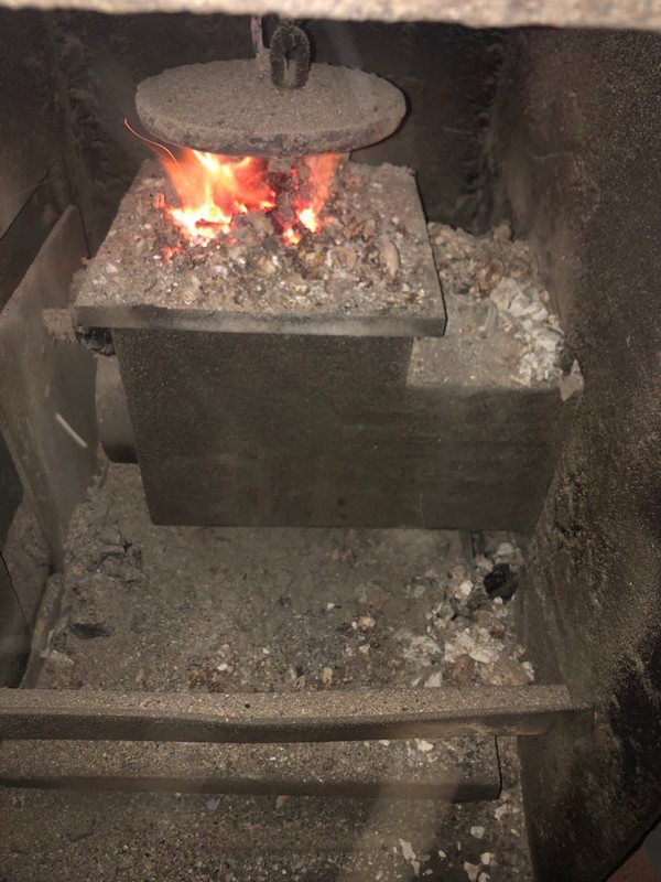

Bardzo proszę, czy może ktoś wysłać zdjęcia i wymary palnika na 12-25kW albo na 8-16kW?
Myślę że palnik jest jednak nie tej mocy jakiej powinien być, a Stalkot nie chce przyznać, że popełnił błąd podczas sprzedaży.
witam,
stalkot pisze
Talerz palnika RKO 16 ma wymiary 205 x 205 mm,
Talerz palnika RKO 25 ma wymiary 230 x 230 mm, - pozdrawiam
czy ktoś z mogę zrobić pomiar na własnem kotle?
talerz to jest kwadratowa górna zaślepka
