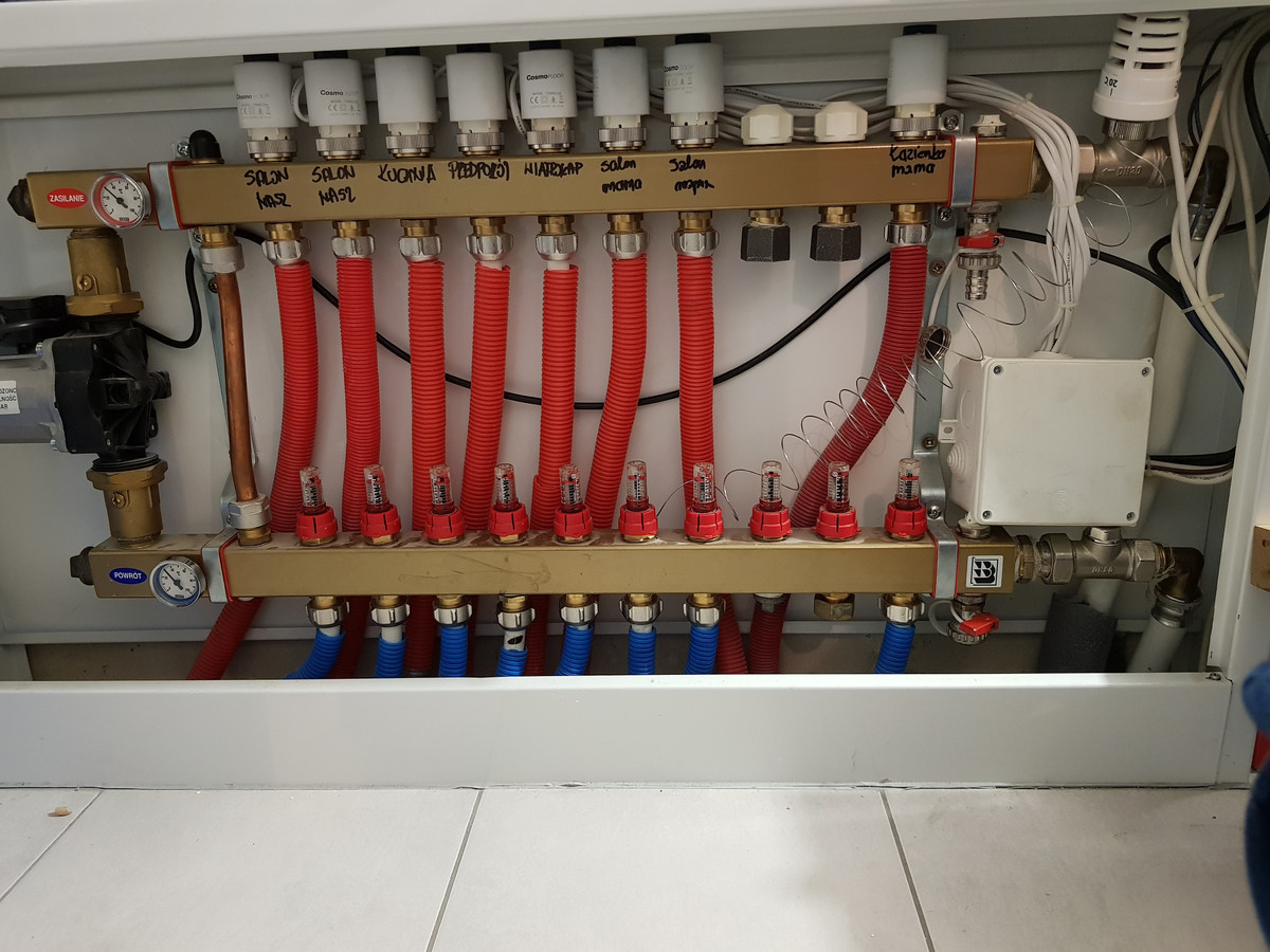

Prośba o ocenę czy ten rozdzielacz do ogrzewania podłogowego jest podłączony poprawnie ponieważ jakoś słabo mi grzeje podłoga.
Jak w temacie-zwracam się z prośbą  o ocenę czy ten rozdzielacz do ogrzewania podłogowego jest  podłączony poprawnie ponieważ jakoś słabo mi grzeje podłoga, miejscami są zimne placki,  w załączeniu zdjęcie rozdzielacza.
Jestem nowy na forum więc proszę o wyrozumiałość.
Instalacje jest mieszana, parter podłoga a piętro grzejniki, piec na ekogroszek.
Jest to typowy mieszacz pompowy. Zasilanie  powinno być podłaczone do belki powrotu podłogówki, zaś powrót do belki zasilania. Zawór RTL na zasilaniu z kotła, czujnik kapilary na belce zasilającej podłogówki.
Jeśli u Ciebie pompa tłoczy w dół, dolna belka jest zasilająca a rura do górnej belki z prawej strony to zasilanie z kotła - to jest dobrze. Nie patrz na nalepki pod/nad pompą.
