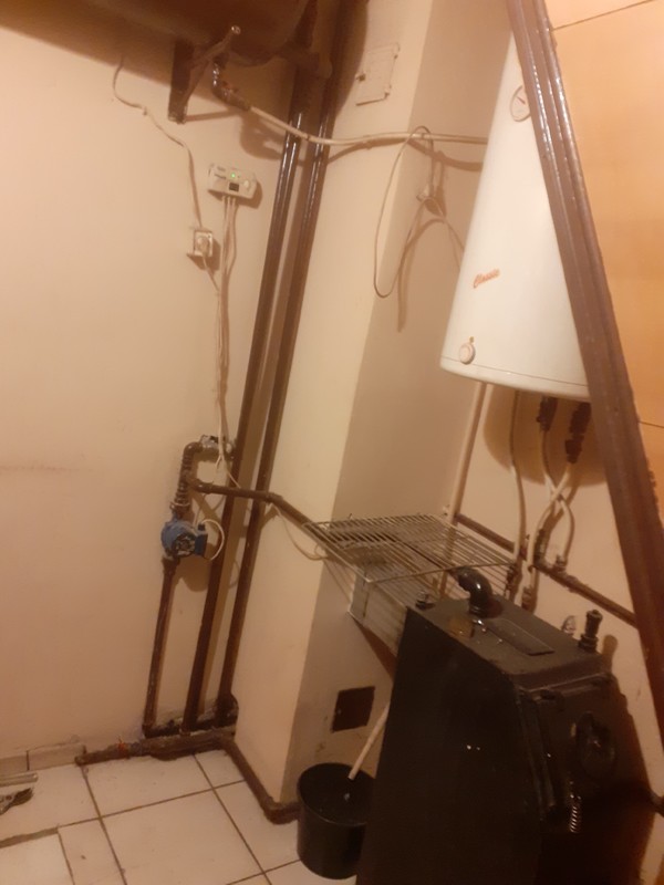

Witajcie ,
W listopadzie kupiłem mieszkanie. Jest tam stara instalacja CO , niby mialo dzialac wszystko ok  , gdy dostalem klucze i przyszly zimniejsze dni , palilem w piecu az ciezko bylo sie dotknac , grzejniki raz gorace raz letnie. Kocioł ma kilkanascie lat , dzis pale 10 h a w mieszkaniu dalej zimno , z grzejnikow slabo czuc podmuch cieplego powietrza. Podczas palenia slychac strzelanie w piecu (podejrzewam zawalony kamieniem) mysle juz o wymianie calego CO.

Odpowietrz wszystko, potem odkamień instalację, posprawdzaj zawory. Jeśli nie poskutkuje, to dokładna regulacja pieca, rozpalanie od góry itd. a forum zamieściłem kalkulator, który sprawdzisz opłacalność następnych opcji.
