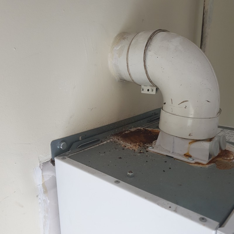

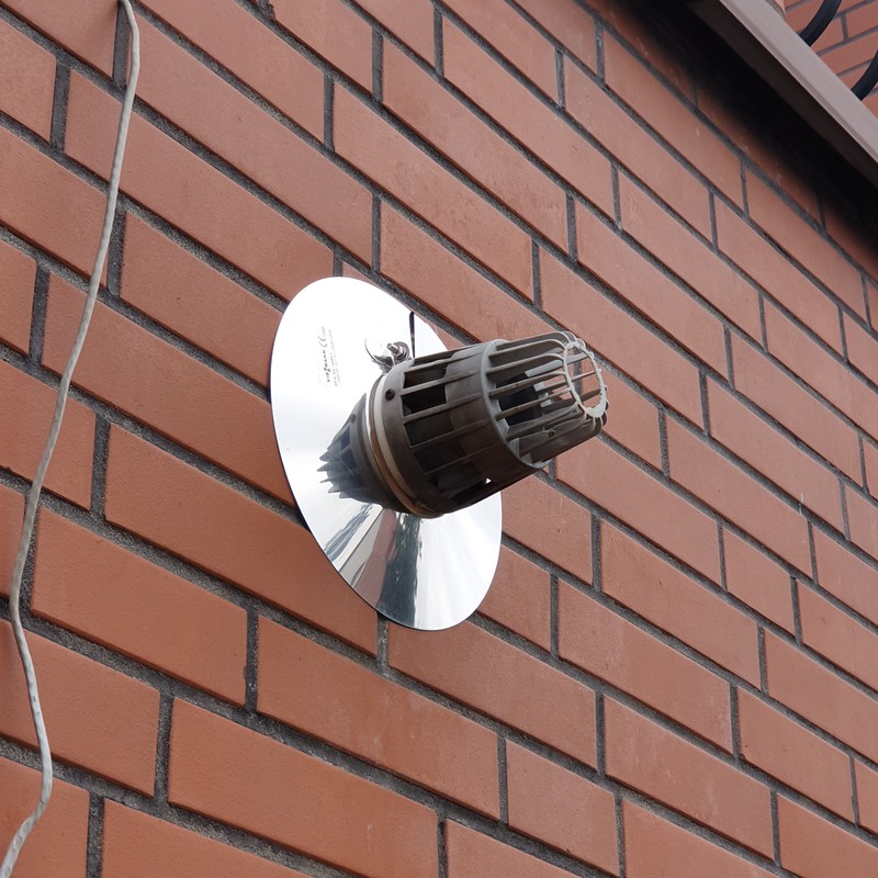

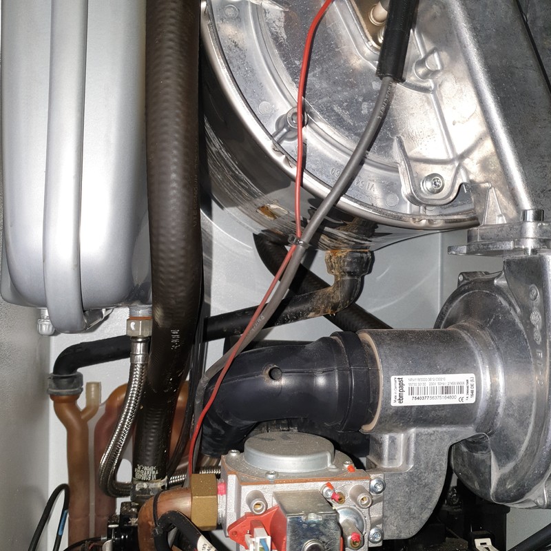

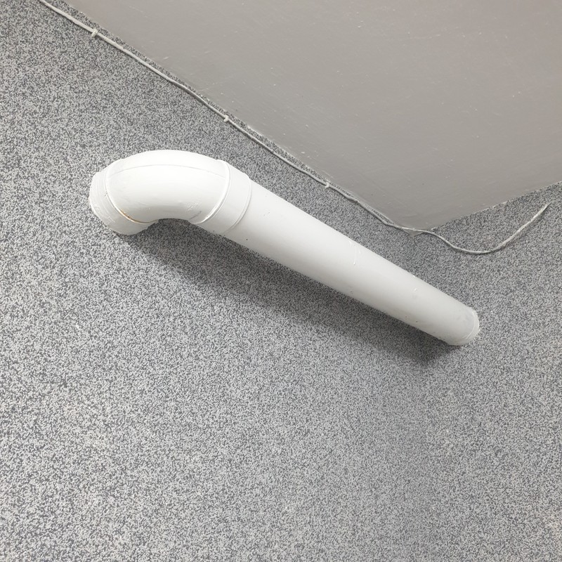

Witam. Posiadam kocioł gazowy Vitodens 100W który został podłączony do statego komina koncentrycznego po wymianie poprzenika jskim był Vitopend. Od jakiegoś czasu zauważyłem że w srodku kotła po bębnie i w dół kapie woda przy zmkniętej obudowie. Gdy ją zostawie otwartą to zbierająca się woda zdąży odparować. Woda kapała na części będące na dole w tym na elektronikę. Co może być przyczyną? Jakieś uszczelki sparciały? 20211106_121105.thumb.jpg.68379dce75bd3b47f985f9e493389edc.jpg20211106_115904.thumb.jpg.0c4257f1e87f6a7fe6434fcf424af521.jpg20211106_115947.thumb.jpg.41b4cd61959533a79d26aca0caedbc03.jpg20211106_121850.thumb.jpg.84eddd979e5822ad05cdefeaaaef30e5.jpg20211106_121152.thumb.jpg.852feafc2dace8306c6d034663118580.jpg
