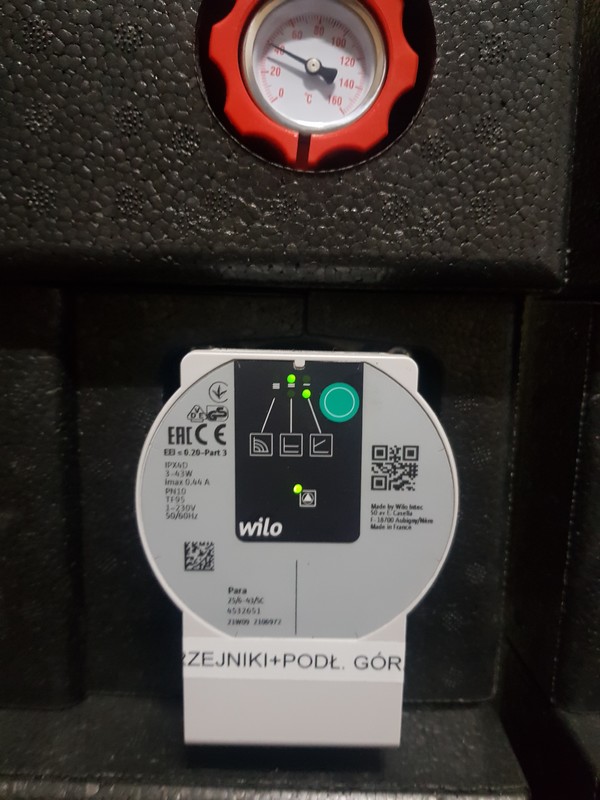

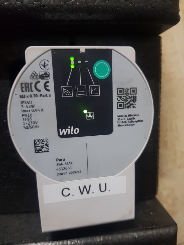

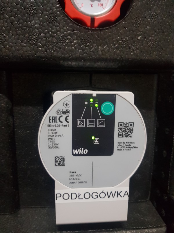

Witam.
Mam problem z ustawieniem pomp Wilo. Czytałem instrukcję, ale jest ona dla mnie średnio-jasna, dodatkowo gdzieś przeczytałem, że gdy pompa pracuje ze sterownikiem i regulatorem pokojowym to charakterystyka jej pracy jest inna. Kocioł Vitodens 050 z czarnym wyświetlaczem, grupy pompowe, sprzęgło, belka rozdzielająca, sterownik i regulator Techa.
W załączeniu zdjęcia pokazujące, jak obecnie mam ustawione pompy: CWU, podłogówka oraz grzejniki + łazienka z kilkoma m2 podłogówki.
Mogę prosić o sugestie czy jest ok lub ewentualnie jak zmienić?

Właśnie oglądałem ten filmik. Wynika z niego, że powinienem zmienić charakterystykę dla podłogówki. Wiesz może z doświadczenia co się stanie jeżeli ustawi się za wysoki "bieg"? Obecnie mam 2 i chyba jest ok - dogrzewa. Co się może stać jeżeli zmieniłbym na 3? Podobnie grzejniki mam na 2, czy 3 szybciej będzie nagrzewała i tylko tyle?
