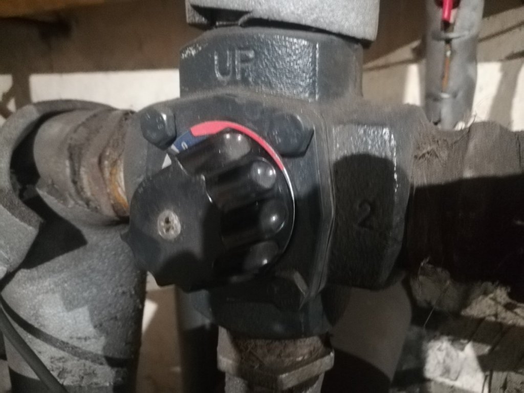

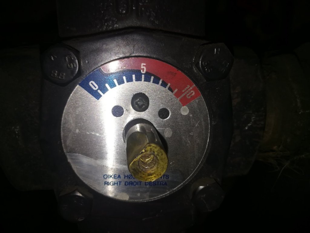

Nieoczekiwanie zostałem zmuszony sytuacją życiową do sąsiedzkiej obsługi kotła na ekogroszek. Instalacja z 2006 r., w skrócie: kocioł Fakora KZR 25 kw żeliwny, grube rury, grzejniki żeliwne bez termostatów, zawór kulowy, który na części grzejników generuje przepływy grawitacyjne, sterownik w tej chwili Argos PID (wcześniej był Tech ST-37, ale rok temu burza go wykończyła), instalacja ma wbudowany zawór 4d Termo-Mix C-40 też żeliwny. W domu sterowana temp. była na Techu termostatem dwustanowym. Jednak po ostatnim sezonie na Argosie właścicielka narzekała na przegrzewanie pomieszczeń. W dniu wczorajszym uruchomiłem zestaw, w domu ciepło, jednak ręczna regulacja zaworu to rozpacz. Doczytałem, że do sterownika da się podłączyć moduł Alligator za ok. 350 zł, tylko czy jakiś siłownik niedrogi będzie pasował do tego cuda? Budżet na modernizację to w tej chwili 700-800 zł.
