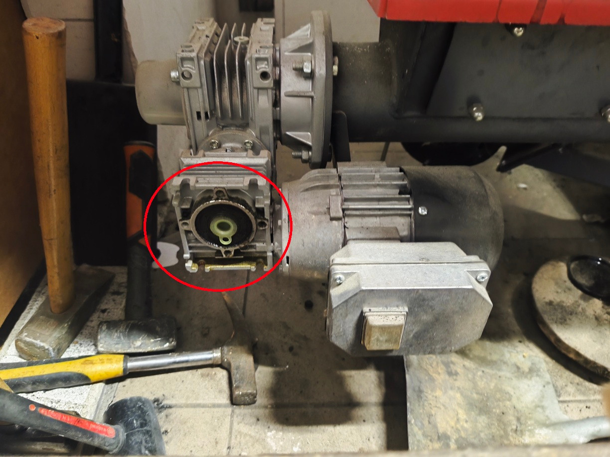

Witam wszystkich ,
mam pytanie chodzi mi o ten mechanizm na zdjęciu , od jakiegoś czasu spływa z niego olej, nie wiem czy ta zaslepkę zielona się ściąga ? czy uzupelnia się tam olej czy smar ? , czy ten wyciekajacy olej to nie zuzyty smar jak się do tego zabrac.
Prosze o pomoc
Na moje to puszcza simmering ( ta czarna guma ) należy wymienić na nowy i uzupełnić olej ( najlepiej specjalny do przekładni ). Na simmeringu są numery (np. 40x80x10 ) po tych numerach kupić nowy.
wymiana:https://www.youtube.com/watch?v=d46DQariVFg
Opcja druga przekładnia już się rozleciała i dlatego puszcza - wtedy kupić całą przekładnię .
  • 4 tygodnie później...
Mam troche inny mechanizm niz ten na youtube , moze wystarczy wydlubac oring wsadzic nowy i dolac oleju hmm
a olej trzeba dolac a jak tak to gdzie dziekuje
