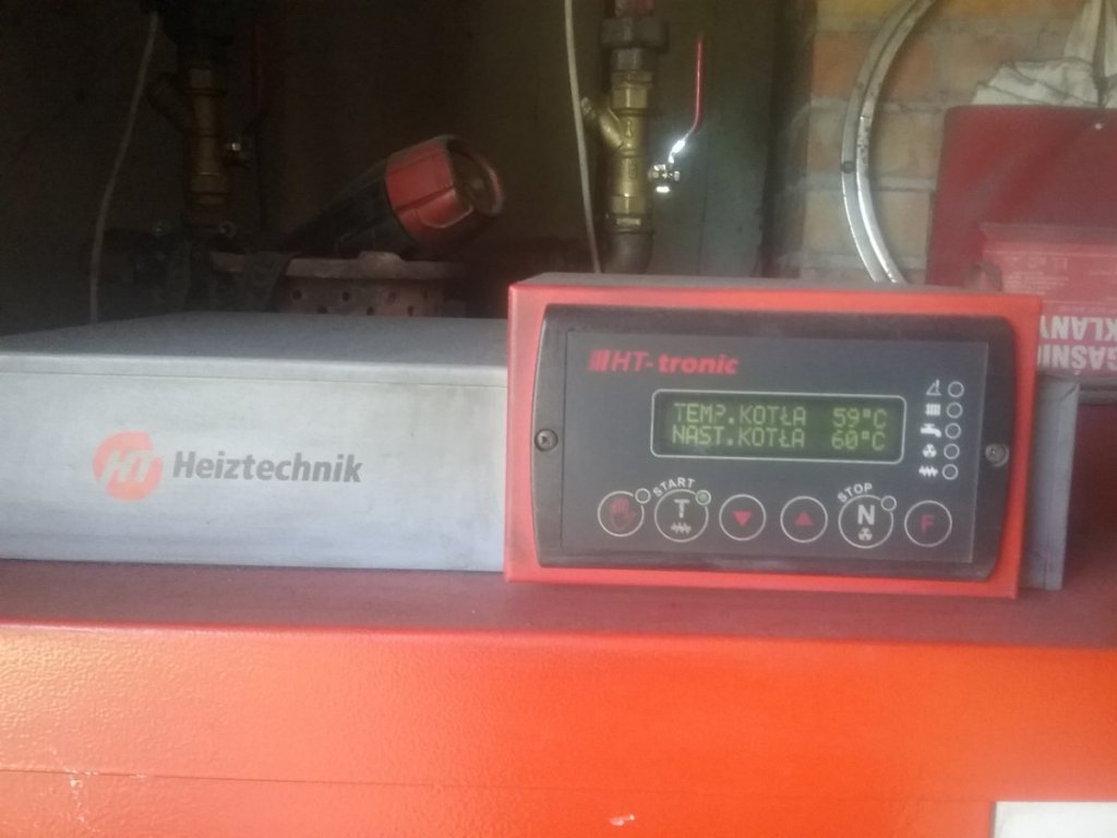

Witam Forumowiczow

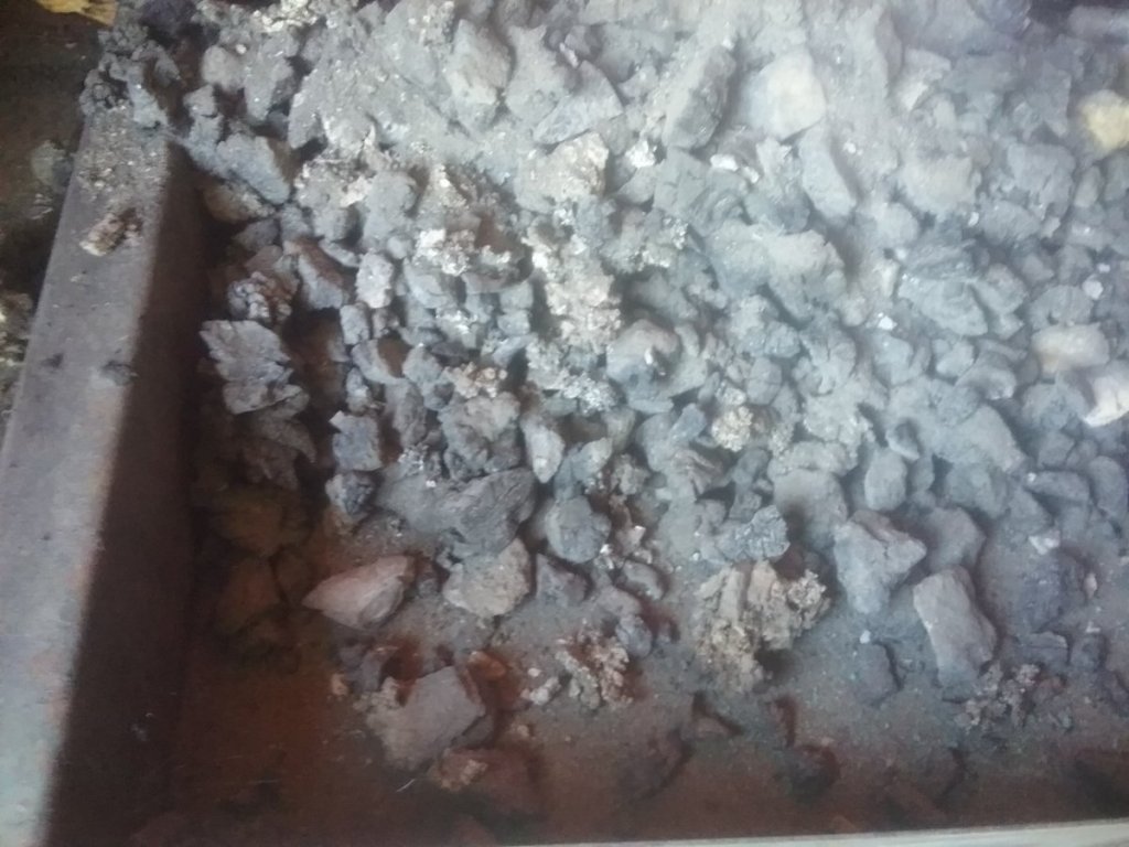

Ostatnio nie dopala mi groszku...sypalem proszek,,bez efektu,,,ustawiania,komin nie czyszczony?
Pozdr.A
Bazując na tych informacjach można odpowiedzi udzielić następującej .
Odpowiedź 🙂
wiecej powietrza lub mniej paliwa .

 Na przyszłość napisz co za kociol jaki palnik , sterownik, opal . Podaj chociaz ustawienia dmuchawy oraz jej moc . Jeśli kociol pracuje w dwustanie jakie ma czasy podawania oraz przerwy pomiędzy podaniem dawki .
Heiztechnik
Sorki,,totalnie jestem zielony,,,to dla mnie inicjacja,,,odzieczycilem ten dom

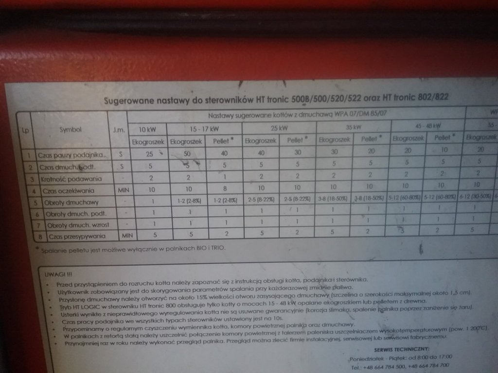

Bardziej pomocne będą nastawy które są w sterowniku . Przydała by Ci się instrukcja i przeczytanie jej .
Kolego ja Cię rozumiem jednak ty musisz poznać sterownik jak się w bym poruszac . Gdzie są ustawienia i jak się je zapisuje . Co do reszty . Też musisz mieć pewność czy komin ma "przelot" / ciąg/jest czysty .
Często jest tak gdy jest gorąco to komin traci na ciągu i pojawiaja się niedopalki . Tylko się chłodniej zrobi wszystko wraca do normy . Oczywiście nie bierz tego za podstawe . Tylko przeczytaj instrukcje . Naucz się poruszac po sterowniku a on ma tam np siłę nadmuchu . Narazie jak masz kogoś znajomego to wolaj go do pomocy . Tak to będziemy bić pianę do zimy .
