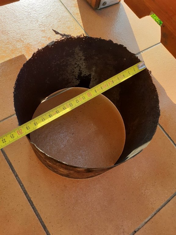

co mi odpadło z komina?
Dzień dobry!
Po dzisiejszej wizycie kominiarza została mi niespodzianka - pod drzwiami. Wyciągnął albo odpadło coś z komina. Tylko nie wiem co.
Mam komin systemowy, ceramiczny, fi200cm, Icopal Wulkan. Dyfuzor na kominie jest.
Sprawdzam DTR-kę komina, katalog i fotki z okresu budowy - nic nie umiem znaleźć.
Ki diabeł?
Mam się martwić czy nie?
Pozdrawiam.
To jest szalunek tracony komina. A właściwie jego część, bo płyta tego szalunku pewnie jest pod czapą komina. Zakładam że uzupełnienie tego elementu wiąże się z częściową rozbiórką komina. Najchętniej bym to zostawił jak jest.
