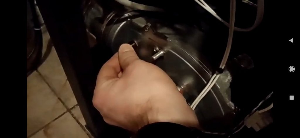

Witam, zmagam się dziś z problemem. Piec nagrzewa się i z czasem wywala error 02. Czyściłem już rurę kominową, komorę spalania i dalej nie umiem znaleźć problemu. Czy może ktoś pokierować, gdzie szukać problemu ?
Wyczyść czujnik wentylatora wyciągowego,zwiększ obroty wentylatora na max i zobacz czy błąd będzie wyskakiwał.
W którym miejscu go znajdę ?
Wyciągniety, wyczyszczony wentylator na maksa +7, i dalej pali się pali, nagrzewa się prawidłowo i za chwilę error 02 ?
Zauważyłem, że teraz temperatura spalin dojdzie do 149 stopni i z czasem spada, jakby za dużo powietrza i przygasza płomień, spada do około 123 stopnie i wyrzuca error 02
Obok palnika z lewej strony jest otwór presostatu. Wyczyść to miejsce.
Mówisz tam z tyłu jak odkrecisz blachę ??
W środku obok palnika.
Super, faktycznie zadziałało. Wielkie dzięki z pomoc ??
