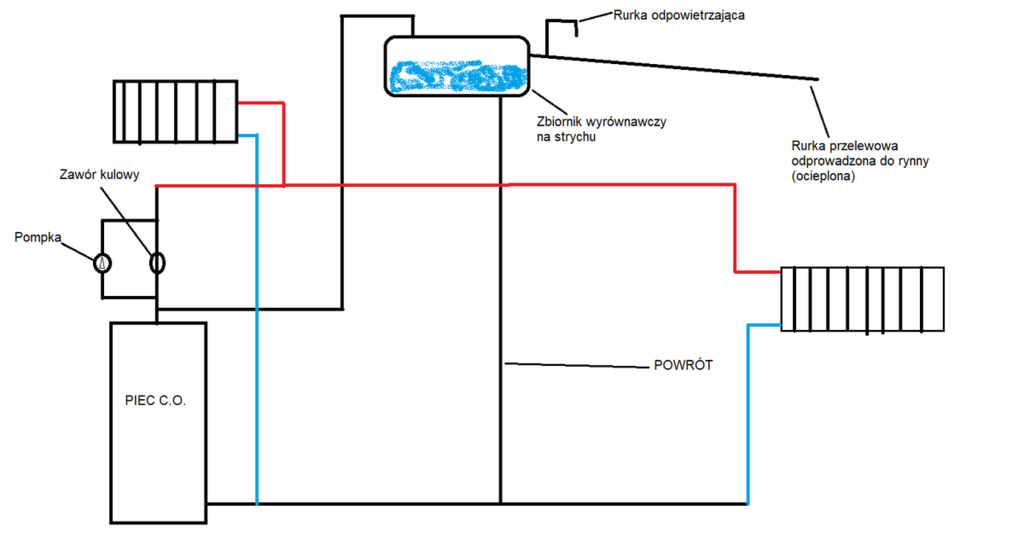

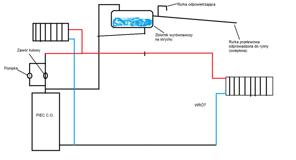

Dzień dobry , jestem tu nowy i mam pytanie nigdy wcześniej nie robiłem takich rzeczy jestem samoukiem i chciałbym się poradzić fachowców a mianowicie kupiłem dom z niezbyt bezpiecznym podłączeniem zbiornika wyrównawczego/naczynia wzbiorczego był podłączony trójnikiem do ostatniego grzejnika z tego co wiem ma być podłączony zaraz przy wylocie z kotła bezpośrednio do naczynia , powrót natomiast bezpośrednio do kotła na powrocie  przerabiałem instalacje w domu jednorodzinnym tak jak według schematu proszę tylko o informację czy tak podłączona instalacja jest prawidłowo wykonana? Rurkę jaką użyłem to fi25 alupex złączki skręcane połączenia calowe oraz przy piecu redukcja z 1 1/4 na 1" . przelew ze zbiornika wyrównawczego do rynny jest rurką fi 15 miedź (z tego co wyczytałem może być zbyt mała) proszę również o informację . Oraz rurka odpowietrzająca fi12 miedziana .

Do zbiornika przelewowego musi iść rura metalowa a nie PEX!
Wystarczy 1 rura
Średnica tej rury to min 1" lub Cu28.
Przelewowa też o średnicy 1"
Mam ALUPEX nie PEX . Pytałem kilku instalatorów i polecali ALUPEX . Trochę nie rozumiem Pana schematu przy wzroście wody np przy zagotowaniu to nie poleci woda przez górę zbiornika wyrównawczego tylko wzrośnie poziom przez dolna rurkę więc jaki sens miała by rura podłączona w tym wypadku od góry ? Proszę o poprawienie jeżeli się mylę , może ktoś jeszcze coś napiszę i podpowie . No i mam już pociągnięte dwie rurki więc chodzi mi o podłączenie dwóch tak jak ma to być poprawie ?
Alupex to też plastik i niedopuszczalny do takiej instalacji ( do naczynia), ponadto PEX, czy aluPEX 25 ma za małą średnicę wewnętrzną, nie DN25 - czyli 1" a DN20 czyli 3/4"
Schemat jest dobry i prawidłowy dla kotłów do mocy 25kW.
Oczywiście możesz zrobić na 2 rurach, tylko niech to będą prawidłowe rury!
Piszesz o gotowaniu wody - który PEX czy alupex wytrzyma gotowanie wody?

Ok , wszystko jasne . Dzięki ? Co do ALUPEX fakt plastik wszystko jasne powiem szczerze że mam tak w mieszkaniu od 7 lat i nie raz zagotowała się woda i jeszcze się trzyma ? a piec mam 20KW w przyszłości niedalekiej planuje zmienić na pellet . Mimo wszystko dziękuję za odpowiedź .
jak za miesiąc  to i można peleciaka zrobić jako instalacje zamkniętą i Ci te rurki oraz  zbiornik będą zbędne , a jak za parę  lat to musi być stal 1'' albo Cu 28 cobyś mógł mieszkać następne parę latek  .Co do gotowania wody to trzeba poszukać przyczyny - chyba że tą przyczyną jest palacz.
