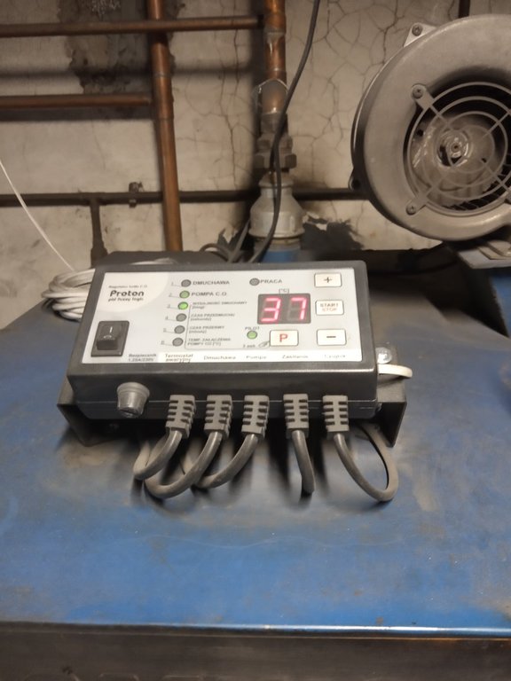

Dzień dobry wszyskim chciałbym zadać pytanie odnośnie ustawienia czasów przedmuchu . Mianowicie zakupiłem dom a wraz z nim kocioł Domino 2 o mocy 18kw paliwo podstawowe miał węglowy tak wynika z tablicy kotła , z rzeczy które zrobiłem sam w tym kotle to wymiana sterownika na protona z pid oraz sznury drzwiczek bo wcześniej piec robobił co chciał no i oczywiście czyszczenie kotła i komina . Terez moje pytanie piec strasznie smoli tempera jaka jest utrzymywana to 54 stopnie czasami mniej paliwo to węgiel bartex 26-28 Mgj na rószt oraz tzw ekomiał panda ustawienia sterownika to 53 stopnie moc dmuchawy 25 czas przerwy 3 minuty czas przedmuchu 15 sekund wczesniej paliłem oczywiście od góry samym weglem przechodząc w palenie kroczące z mialem się raczej to nie uda wiec na spód wsypuje węgiel bo miał przelatuje mi rusztami a na wieszch ekomiał moje pytanie odnosi sie do tego że po rozpaleniu piec szaleje temperatura szybko rosnie a po ustaniu przedmuchu spada jak na razie wybuchu nie było sam miał nie pyli bardziej przypomina drobniutki węgiel ale jak ustawić sterownik żeby utrzymać temperaturę przez np całą noc . Narazie nie zasypałem go całego z powodu strachu żeby nic nie wybuchło prosił bym o jakieś wskazówki to pierwy raz jak mam styczność z takim kotłem.
Niestety dzisiaj wyspałem więcej paliwa i piec fuknoł nie mocno ale zawsze może ktoś wie jak ustawić ten sterownik odpowiednio pod palenie tzw ekomiałem nie grzebałem w jego serwisowych ustawieniach jedynie ustawiłem podstawy jak start pompy przy 40 stopniach temperatura zadana 55 stopni przedmuch co 3 minuty po 16 sekund no i moc dmuchawy 28 i lipa

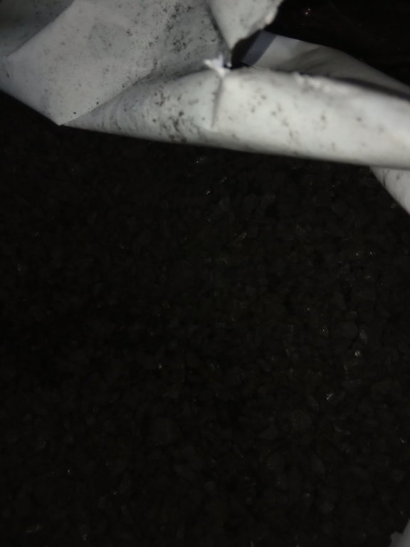

Po drugie , miał musi być wilgotny do 20% . suchy gorzej się spala i bardziej jest skłonny do fukania. Suchy także przesypuje się do popielnika.
Po trzecie , gdy będziesz zwilzal miał, nie będzie sensu sypać na spód węgiel. Do Twojego kotła powinieneś zasypać ok 3 dużych wiader samego miału. To da Ci długą stalopalnosc ale pewnie będzie potrzeba robić drugi zasyp. To wyjdzie w praktyce.
Dziękuję za radę ale w tym protonie nie da się ustawić mniej niż 5 sekund przedmuchu tak że 2 3 sekundy przedmuchu odpadają co do moczenia miału tego raczej nie robiłem bo nie przypomina on piasku ziemi raczej wielkość ziaren groszku ryżu ale ok jak trzeba go moczyć no i jak ustawić jak nie mogę zejść poniżej 5 sekund.
No to ustaw te 5. Zobaczysz czy jest lepiej czy nie.
Miału się nie moczy  a zwilża. 20 % na taką frakcję to pewnie wystarczy 1 szklanka wody na 1 wiadro. Wilgoć ma za zadanie "skleić" ziarna . Zapobiega to przesypowi oraz poprawia proces spalania. Odpowiednio zwilżony miał , ściśnięty w dłoni , powinien pozostać w formie kulki. Przy Twojej frakcji może to być niewykonalne ale przynajmniej spróbuj.

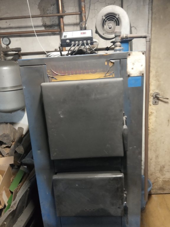

Gdybyś miał w górnych drzwiach rozetę dla PW, zdradziłbym Ci, jak przeprowadzić prosty test na ustawienie mocy nadmuchu. Bo kolejna zasada co do wentylatorów jest taka że potrzeba to ustawić tak, by w komorze nawet przy uruchomionym wentylatorze był ciąg kominowy niezakłócony, czyli żeby panowało podciśnienie jak przy miarkowniku mechanicznym a nie nadciśnienie, które występuje gdy moc przekracza tak naprawdę wymaganą. Nie masz rozety to nie ma się co rozpisywać ? Hejka.
No hejka ten diabeł ma 3 dziurki w drzwiczkach zasypowych przechodzą na wylot czyli jak rozumiem musiał bym zmniejszyć moc nadmuchu jeszcze żeby jako tako palił na samym węglu nie fuka ale jak jest miał to lubi walnąć o węglu to wiem że kaloryka zbyt duża co widzę po smoleniu pieca . Sam go doposażyłem w ten sterownik bo wcześniejszy płomyk 2 nie miał pid a proton ma co jak sądziłem ustabilizuje pracę do tego ups dla bezpieczeństwa bo nie mam grawitacji tylko ciśnienówkę . Czyli z tego co  zrozumiałem dobrze by było zmienić wentylator na słabszy .

- masz za dużą komorę spalania, weź to zmniejsz o połowę cegłą szamotową tak żeby Ci max dwa pełne wiadra do pieca wchodziły.
- ten PID Ci działa na zasadzie kontroli spalin? Bo jak tak, to piec powinien utrzymywać stałą temperaturę przez ciągłą pracę wentylatora.
- powietrze wtórne od przodu masz? Powinno być otwarte.
- przedmuchy zostaw sobie ale najmniejsze jakie się i jak najrzadziej się da.

Tych otworów PW nie zauważyłem początkowo, dopiero na zbliżeniu. Pewnie są one fabryczne . Nie wiem czy eksperyment się uda ale jeśli masz chęć to zrób tak: delikatnie przyłóż cienką folię do spożywki by zasłonić otwory.Mozna wcześniej np zmoczyc miejscami np wodą by się delikatnie folia złapała drzwi. Następnie uruchom wentylator i pomału zwiększaj obroty. W chwili gdy folia odpadnie, w komorze będzie już nadcisnienie . I ten bieg wentylatora będzie biegiem granicznym powyżej ktorego mamy nadmiar powietrza i nadciśnienie. To taki poglądowy eksperyment który pokazuje jak bardzo wentylatory są przewymiarowane. Oczywiście można ustawiać wyżej biegi ale wtedy będą już straty w stalopalnosci itd.

Faktycznie rewelacji po tym sterowniku spodziewać się nie można, bo czego można oczekiwać od 8bitowej Atmegi, ale da się z nim w miarę sprawnie palić. Przypomniałem sobie instrukcje serwisową i pozycja nr. 5 menu "przedłużenie pracy dmuchawy, załączenie regulacji PID", nastawy 0-5°C. Przypuszczam, że ten parametr ustawiony jest na 5°C(tak może zostać), bo o tyle kocioł przeciąga i wchodzi w przedmuchy, to wyraźnie wskazuje na zbyt dużą moc dmuchawy, więc po pierwsze trzeba zając się dmuchawą, jeśli to nie pomoże ostatecznie można zwiększyć parametr "KI" z 21 na 25, wtedy sterownik zacznie zmniejszać obroty dmuchawy trochę wcześniej, ale to zmienia się gdy kocioł jest za duży i w ostateczności.
