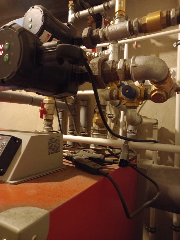

Witam, posiadam piec na  ekogrosze i ogrzewanie troszke grzejniki  i okolo  80 metrow kwadratowych podlogowki. Na zasilaniu  grzejnikow zawor czterodrozny wiec moge ustawic recznie temperature na grzejniki natomiast na zasilaniu podlogowki zawor  trojdrozny ghose reczny i nie moge nim zmiejszyc temp na podlogowke jedynie jak na skali zmniejsze to maleje przeplyw na rotometrach na rozdzielaczu a temp taka sama zasilania. Co jest nie tak? Do tego mam termostaty pokojowe i listwe sterujaca i silowniki na rozdzielaczu ale pompe obiegowa do podlogowki mam na piecu a nie na rozdzielaczu. Gdy listwa zamknie wszystkie silowniki i podloga nie grzeje to pompa caly czas chodzi od podlogowki i mimo zamknietych silownikow to czuc ze pcha wode na najbliższa i najkrotsza pentle gdyz tam podloga zawsze ciepla. Czy to jest ok i nie wplywa na wieksze straty  w spalaniu? Pompa podlaczona do sterownika pieca ale wiem ze do mojej listwy sterujacej podlogowki Salus SL06 moge dokupic modul dn ktorego podlacza sie pompe i gdy zadna petla nie grzeje to wylacza on pompe tylo czy calkowicie? Czy wtedy to bedzie lepsze rozwiazanie? Rozumiem ze wtedy pompa jest podlaczona tylko do tego modulu a nie do sterownika pieca?
Oj coś spaprane !
Schemat 4-D + CO i 3-D na podłogę powinien wyglądać tak jak poniżej  - czy masz tak czy pompa podłogi jest przed zaworem 3-D?
Pompe mam za zaworem a do tego zaworu z lewej strony mam podlaczone zasilanie z pieca dolem idzie powrot na dol pieca a z prawej strony idzie zasilanie na podloge. A co z tym sterowaniem pompy czy powinna chodzic mimo wylaczonych wszystkich podlog?

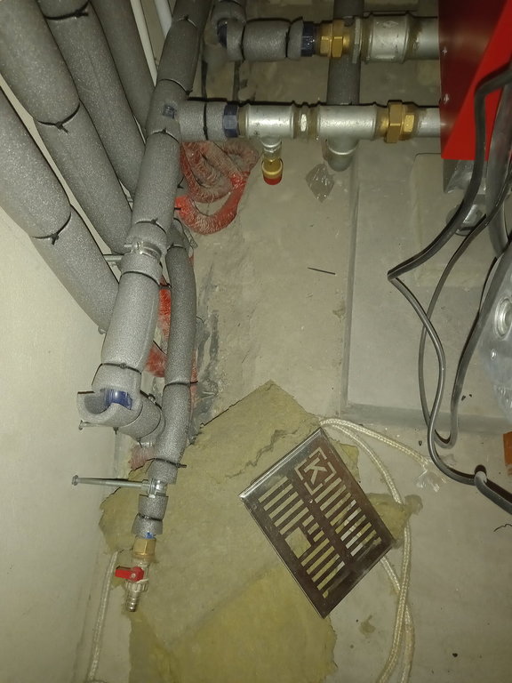

 Tak to wyglada na piecu na zawor z lewej zasilanie z piec od dolu powrot na piec a z prawej zasilanie na podloge . Powrot od zaworu na piec jak widac na drugim zdjeciu podpiety trojnikiem z powrotem z podlogowki. Cos jest zle?
najprawdopodobnie masz zle przesłonę w tym 3d , sciągnij  pokrętło i zobacz w jakiej pozycji jest nacięcie na czpieniu  kiedy zawór jest ustawiony na w połowie
