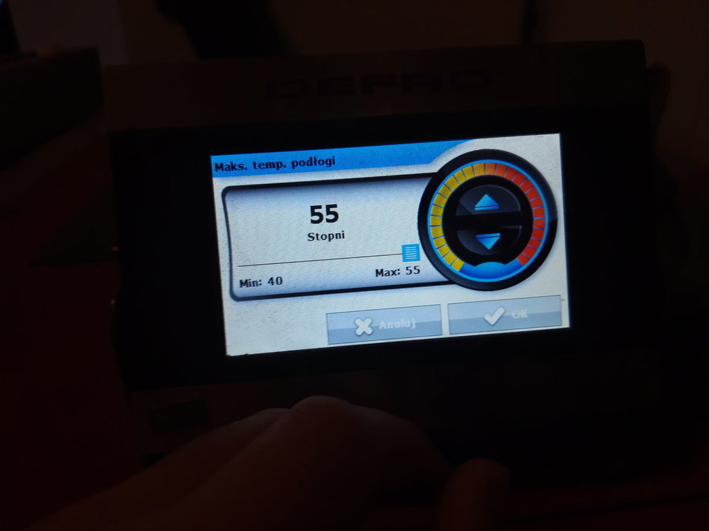

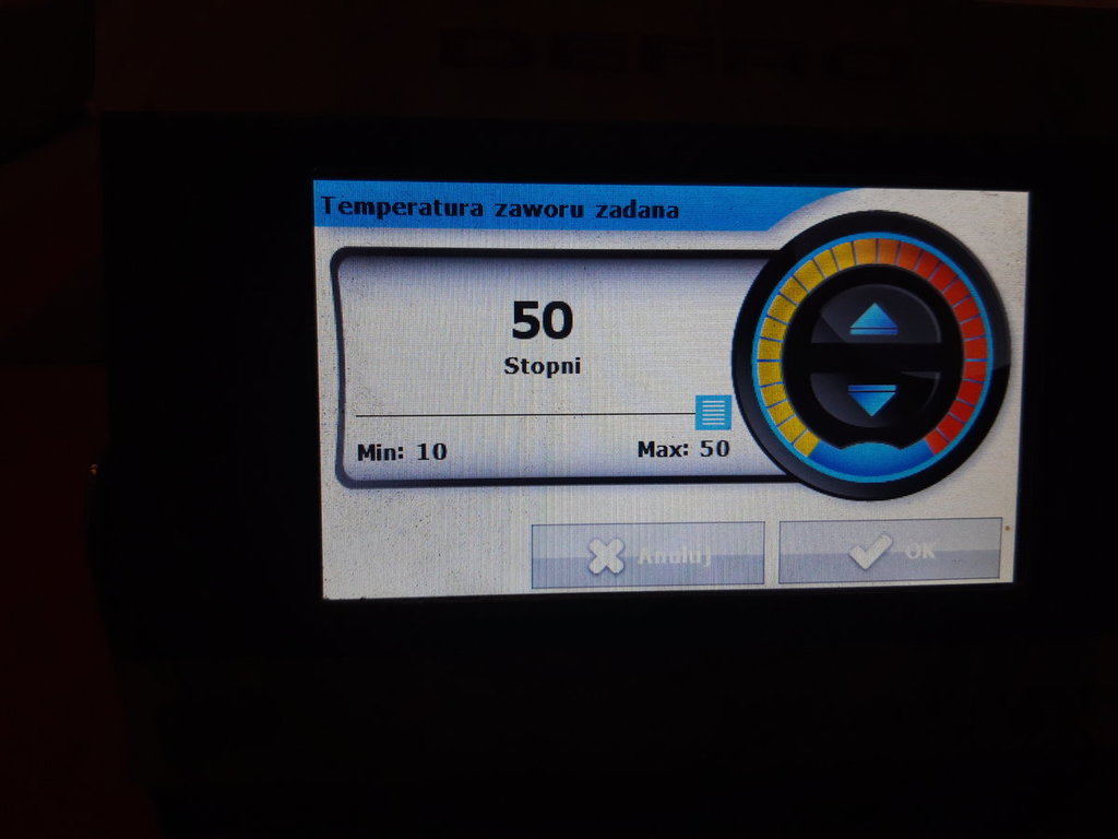

Szanowna społeczności mam taki problem. Jestem nowym użytkownikiem podłogówki i pieców więc krótko mówiąc jestem mega laikiem - ale mimo wszystko wydaje mi się, że z moim "system jest coś nie tak" - wiele juz przeczytałem i wiele się dowiedziałem, ale krótko w czym problem.
Mam na całym domu podłógówke - parterowy 130m2 ocieplony 20 m2 bez rekuperacji i pompy ciepła. Położyłem około 950mb rurek ogrzewania podłogowego.
Mam kocioł Defro Sigma 5 EkoPell 18 do tego listwę sterującą L-10 Tech i czujniki temperatury w każdym pomieszczeniu. Średnio utrzymuję temperaturę 21 stopni. Jednakże mam problem z podniesieniem tej temperatury. Mianowicie, żeby np dogrzać do 22-22,5 stopnia piec i zawór musi pompować wodę przez około 10 godzin. Gdybym ustawił, że chcę mieć w domu 25 to nie wiem czy przez 2 dni bym osiągnął taką temperaturę - mam porównanie u kilku znajomych, którzy nie mają czujników sterowników itd i można powiedzieć, że odpalają piec ręcznie to u nich w ciągu 3 godzin robi się sauna. Oczywiście biorę też pod uwagę inne możliwe czynniki jak np gęstość rurek, grubość stropu czy finalnie że u mnie 60-70% to panel a u nich w 100% płytki - ale rozbieżność jest dość duża. Dodatkowo z racji takich problemów moje spalnie jest ciut większe niż u znajomych.
Tak jak wspomniałem jestem laikiem, ale moim zdaniem jakiś mały problem może być w ustawieniach zaworu trójdrożnego. Zaobserwowałem fakt iż gdy mam włączone dogrzewanie domu (rano i wieczorem na około 6 godzin aby dla przyjemności podnieść trochę temperaturę - pewnie większość z Was tak robi :) ) to sytuacja wygląda w ten sposób iż po 2 godzinach podłoga jest ciepła aż ,można rzecz parzy pod stopami po 4 godzinach jest zdecydowanie chłodniejsza po procesie grzania jest ciepła ale raczej nie aż tak jak po 2 pierwszych godzinach później oczywiście to ciepło się utrzymuje ale nie jest to jakieś wielce gorące. W związku z tym zacząłem obserwować działanie zaworu i zauważyłem fakt iż czasami (jeszcze dokładnie nie sprawdziłem jak często w ciagu godziny czy domniemanych 6 godzin grzania występuje ten problem) i zauważyłem na zaworze coś takiego, że temperatura podawana na podłogę jest niska (zawór jest przymknięty - a powinien to regulować automatycznie - i zajmuje mu około 10 minut aby podać ciepłą wodę na podłogówkę - zakładając, że zdarzy mu się tak 2 razy w ciągu godziny to mamy 1/4 czasu gdy do obiegu leci "zimna" woda)
Dodatkowym problemem jest pojawiający się często komunikat "błąd K34  niska temperatura powrotu".

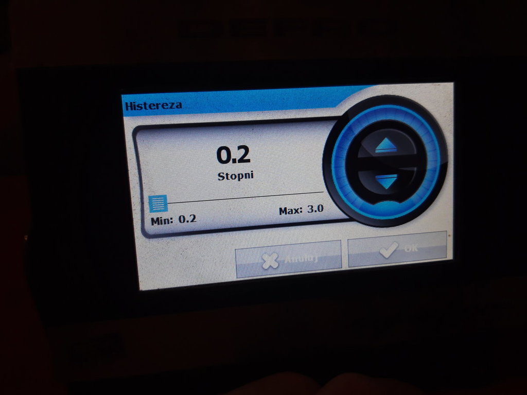

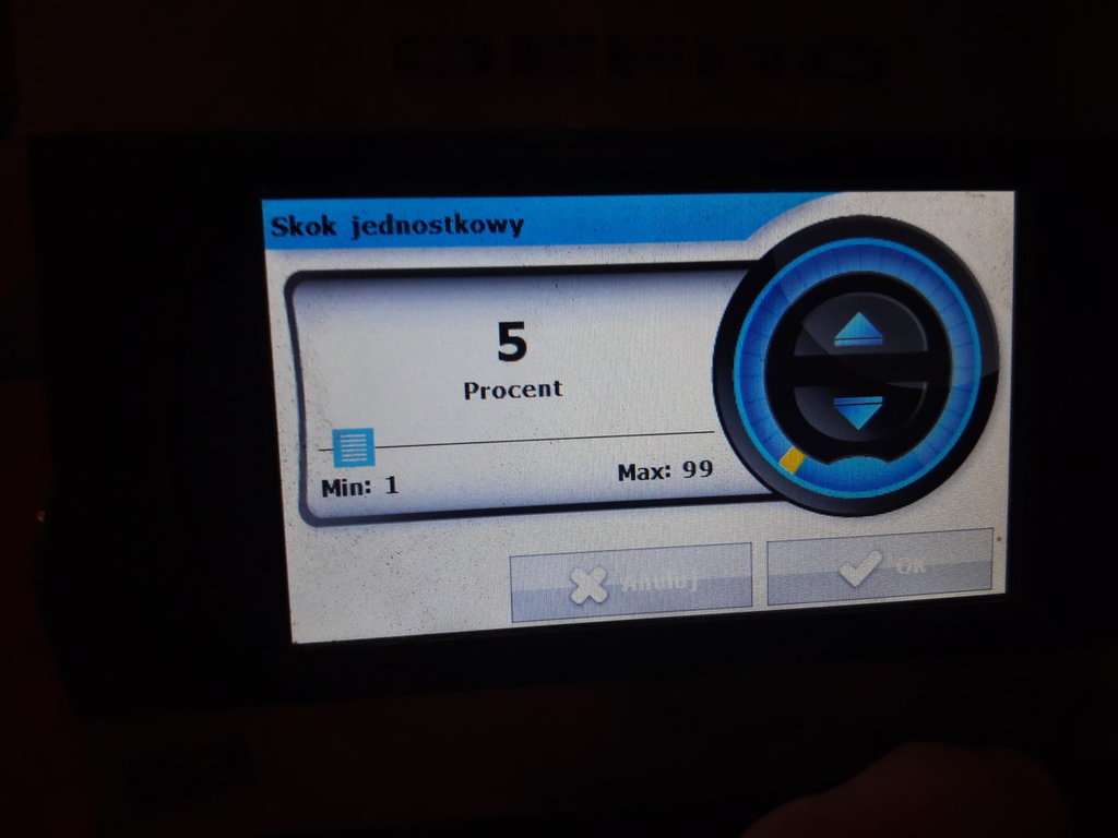

Myślę, że sprawa jest właśnie na zaworze ma on tam wiele ustawień jak próg skokowy, czas otwarcia, minimalna temperatura otwarcia itd (może ktoś z Was zna jakieś optymalne ustawienia?)
Generalnie kontaktowałem się z DEFRO czy Techem ale usłyszałem iż tym powinien zająć się hydraulik bo każdy układ jest inny. Niestety straciłem całe zaufanie do swojego hydraulika bo w sumie na ten moment jego jedyną formą obrony jest fakt iż rozkładałem rurki z teściem (de facto, hydraulikem) i pewnie mamy ich za mało - a jak dochodzi do spraw technicznych to często działa metodą prób i błędów (pomijam fakt iż od 4 miesięcy nie miał czasu do mnie przyjechać tylko wszystko próbujemy telefonicznie) ogólnie szkoda gadać.
Będę wdzięczny za każdą sugestię czy odpowiedź.
Podaj te nastawy.
Kolego powiem Ci tylko tyle .
Jeśli masz siłowniki na pętlach to akurat  najlepiej jest ustawić  temperature za zaworem na stałym poziomie ,  przy mrozach 30-33* , powyżej 0*   28-30 * ,  ewentualnie według krzywej grzewczej ale  bardzo  łagodną krzywą .
Nie znam Twojego sterownika kotła , ale sprawdź czy czasem Twój zawór nie jest ustawiony na " pilnowanie " temperatury powrotu  zamiast pilnowania temp wody zasilającej instalacje , sprawdz rónież czy czujnik temo wody za zaworem jest zainstalowany na rurze  która zasila instalacje
Jeśli zaś Twoje siłowniki działają na zasadzie włącz - wyłącz - to proponuje z nich zrezygnować , wyregulować  temp pomieszczen o ile sie da  na ratometrach , a zasilanie wody regulawac 3d z  pogodówki ,

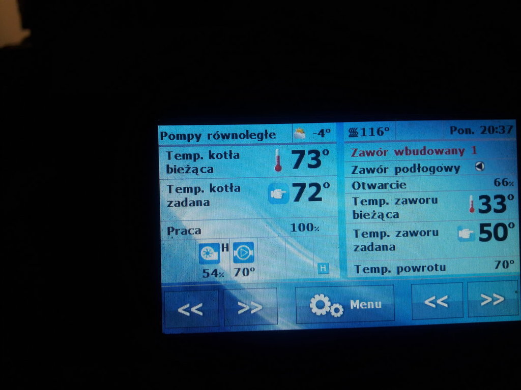

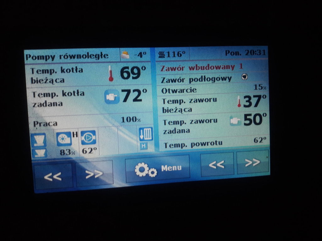

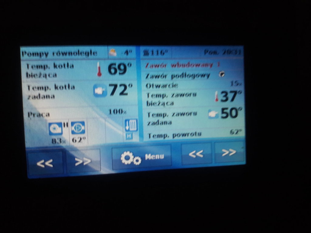

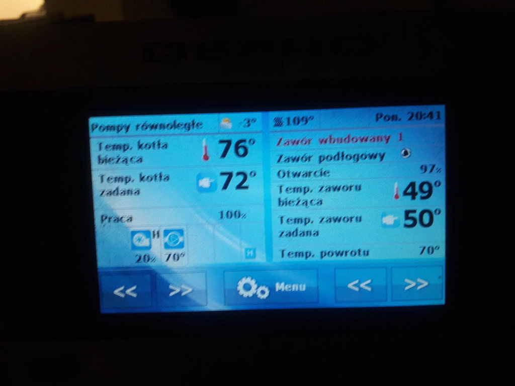

Jeszcze jedno co zauważyłem na zdjęciach to ze zawór otwarty w 97% , a temp za zaworem 49* , a temp kotła 76 * , przy takim otwarciu powinna temp praktycznie zrównać sie z temp. kotła , są teraz dwie możliwości albo masz zle zamontowany czujnik i nie mierzy temperatury prawidłowo , albo masz zle ustawioną przesłonę w zaworze

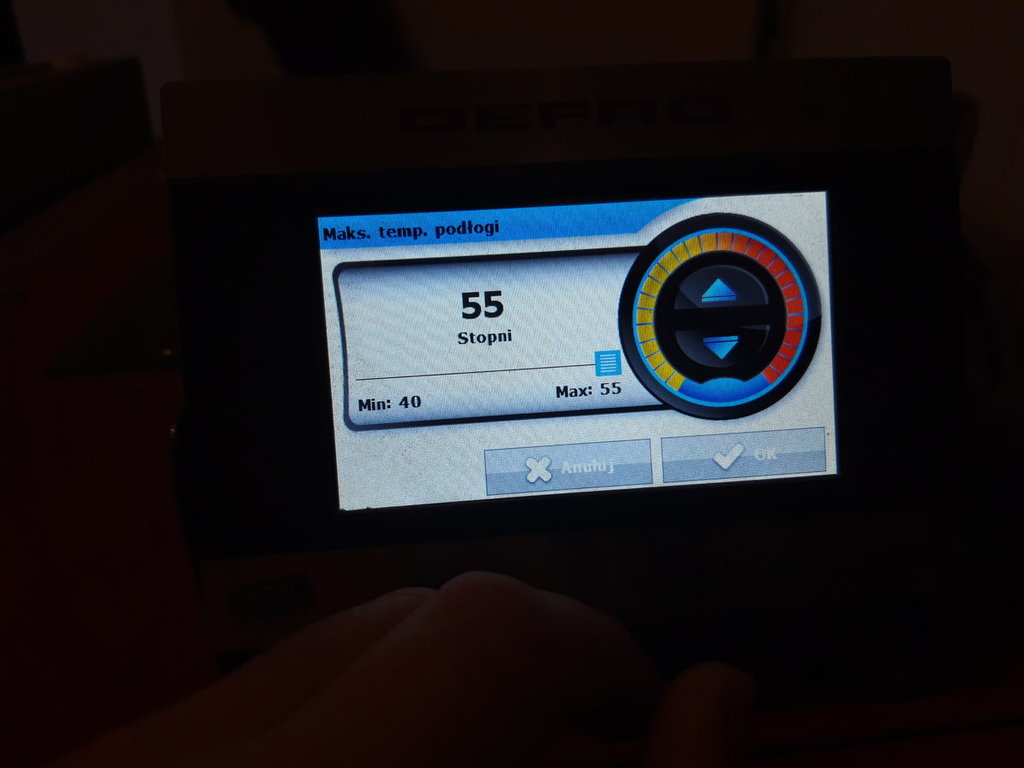

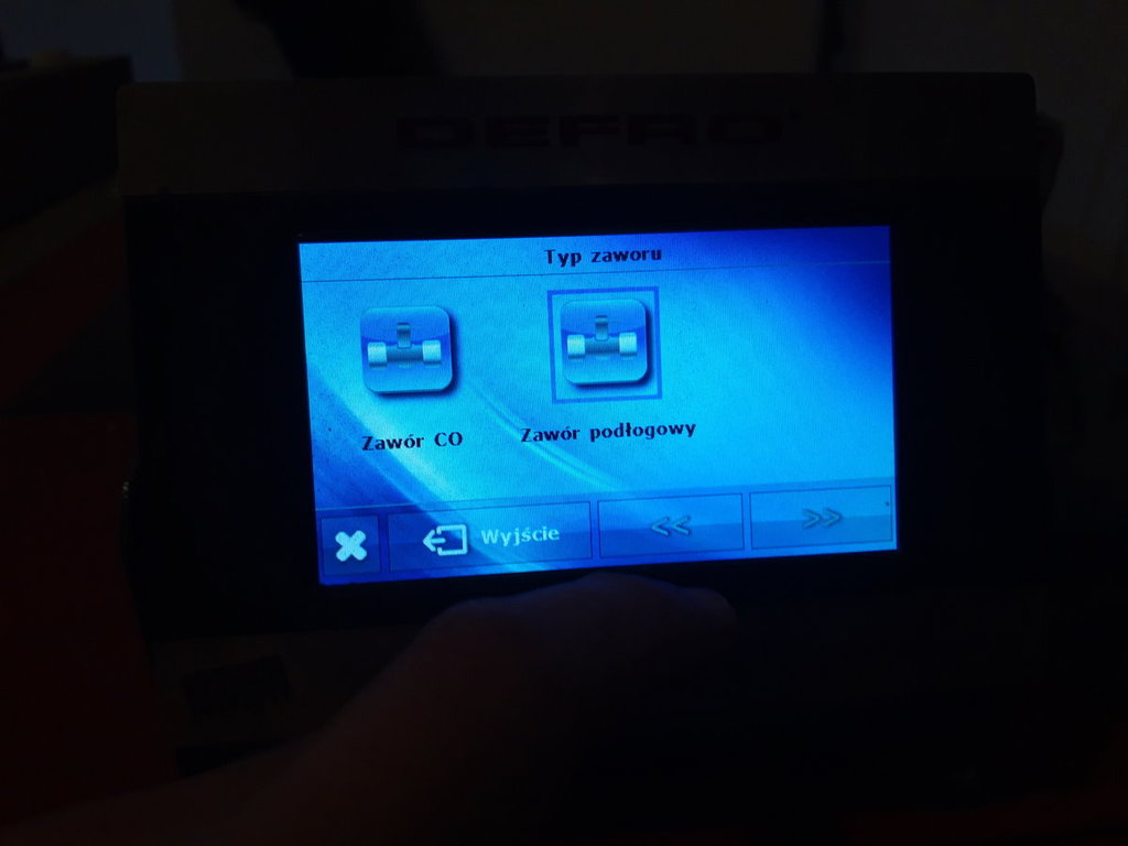

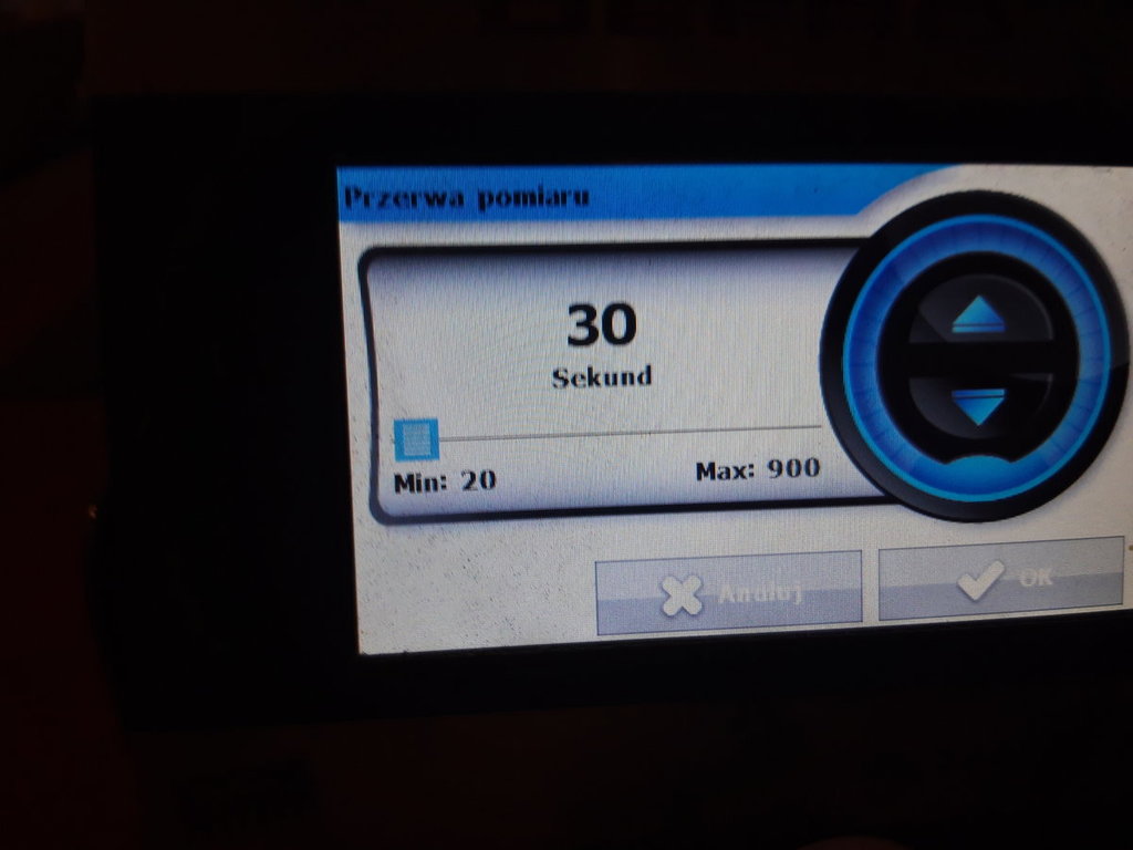

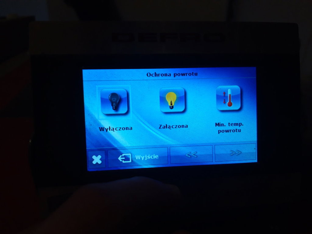

Podsyłam foty wszystkiego co tam jest. Mam nadzieję, że jakość ok - jeśli nie daj proszę znać.

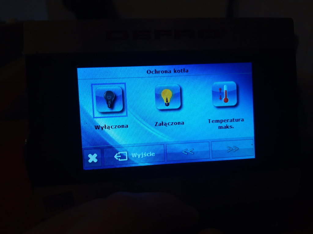

Według tego co masz w ustawieniach masz załączona ochronę kotła, najprawdopodobnie sterownik uznaje to jako priorytet i zawór kręci tak aby utrzymać min temp powrotu, gdzie przy 3d jest to niemożliwe, następna sprawa jest taka że na podłogówkę. Ie daje się 50 stopni, ogólnie według mnie musisz albo kogoś poprosić żeby Ci wytłumaczył albo ustawił
No tak jest ale on na 97% otwarty jest tylko przez chwile . Bo temp zadana za zaworem ma być 50 (na zdjęciu temperatura zaworu zadana) i to jest max. i on dobija do 100% jest temperatura powiedzmy 59* i potem on się przymka i temperatura spada - przez jakiś czas jest np otwarty na 80% i trzyma te 50*. Więc niby teoretycznie jest ok ale pojawiają się takie kwiatki jak opisywałem, że nagle na 10% temepratura spada po mimo tego iż sterowniki wołają ciepła...
No właśnie po to założyłem post :) Szukam kogoś z większą wiedzą..
Ale ochrona kotła jest wyłączona i powrotu też (na fotkach widać takie ramki, że jest wyłączone)
Przepraszam zasugerowałem sie tym iż tam ta zarówka sie swieci wiec myslalem ze opcja jest właczona
Niestety nie znam na tyle tego sterownika zeby Ci z głowy podać nastawy , pierwszą rzeczą jaką musisz ustalić to to czy dobrze  jest ten 3d zainstalowany , a więc w pozycji "0" temp za zaworem powinna być mniej więcej zbliżona do temp powrotu wody z instalacji , w pozycji "10 " ( maxymalnej) temp. wody powinna być taka sama jak temp na  wyjściu z kotła , w przeciwnym razie masz zle ustawiona przesłonę w zaworze .
Ok. Dzięki to sprawdzę

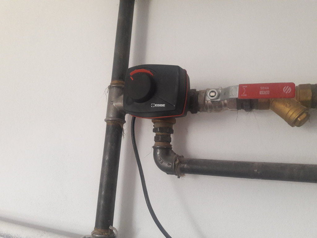

Przekręć ręcznie siłownik do pozycji  0 odczekaj 5 min i sprawdz jaka jest temperatura za zaworem , nastepnie przekrec do pozycji max odczekaj 5min i sprawdz temp , wynik podaj tutaj \
Tak może być, bo po zwiększeniu otwarcia zaworu z 15% na 66 temp. za zaworem spadła.

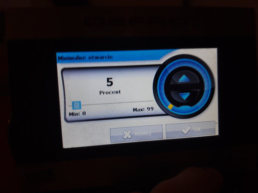

A teraz tak pomyślałem co myślicie panowie żeby ustawić na zaworze minimalne otwarcie 30/40/50? Spowoduje to ciągły dopływ cieplejszej wody . Bo mam wrażenie, że on mimo wszystko działa na zasadzie takiego "cyklu": osiąga temperature, stara się ją otrzymać przez jakiś czas a następnie się przymyka i od nowa. A gdyby tak nie przymykał się co chwile albo przymykał się mniej?

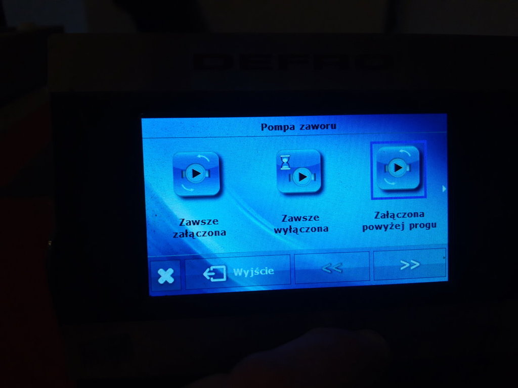

Parametr "Pompa zaworu" masz ustawione na "Załączona powyżej progu". Jaki jest ten próg i dlaczego nie ustawiłeś "Zawsze załączona"? Pompa podłogi powinna pracować na okrągło.
Dobre pytanie. Dlaczego tak mam? No nie wiem tak jak pisałem ustawiał to mój hydraulik, a ja szukam pomocy ?
Próg to 40 stopni. Myślisz, że to może być przyczyną? zmienić na zawsze włączoną?
Tak, tylko zadaną zmniejsz, bo 50 st to za dużo. Zacznij od 35.
wygląda na to, że przesłona jest dobrze bo na 10 osiąga temperaturę kotła na 0 po 5 minutach miał z 10 stopni mniej niż powrót
Czyli wiemy że zawór 4d jest zainstalowany prawidłowo , teraz trzeba sprawdzić ustawienia siłownika zaworu .

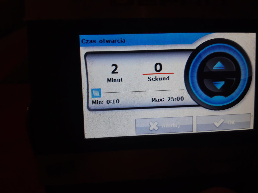

Na tabliczce siłownika masz podany czas do pełnego otwarcia , sprawdź czy zgadza się z tym co masz wpisane , masz wpisane obecnie 120s ( 2min) , następna rzecz to zmień histerezę pracy zaworu z 0,2* na min 1*  , tak mała histereze powoduje to iż siłownik kręci zaworem na minimalne wahnięcie temperatury jaką pokaże czujnik ,  a pisałeś że masz siłowniki więc  zapewne co jakiś czas siłownik sie zamyka , otwiera destabilizując prace zaworu z tak mała histerezą .
Zaobserwuj co się dzieje z temperatura kotła w chwili kiedy dochodzi do sytuacji że zawór jest otwarty  w w górnych granicach 70-90% ,  w większości przypadków takie otwarcie zaworu wychładza kocioł  w dość szybkim tempie ,  następstwem tego jest  spadek temp kotła poniżej wartosci minimalnej ,  sterownik wyłącza pompy , zamyka zawór 4d zeby dogrzać kocioł , po dogrzaniu  startują pompy , zawór sie otwiera i następuję  taka sama sytuacja jak poprzednio .

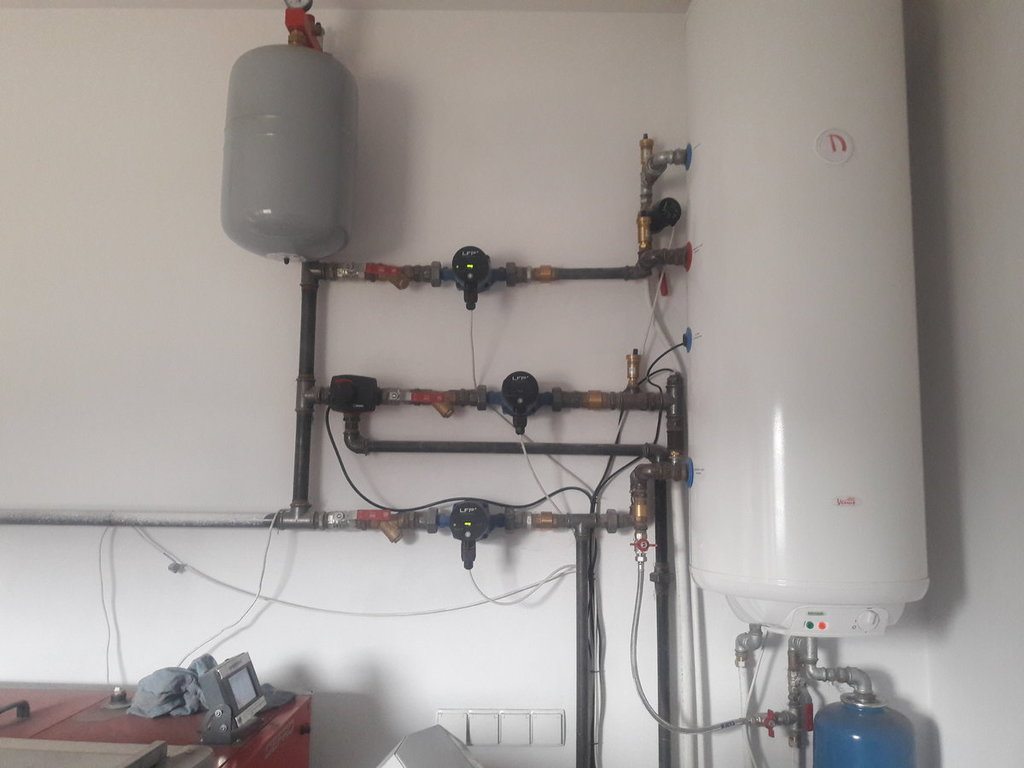

Dodam jeszcze jedno , na zdjeciach widać dodatkowe 2 pompy , CWU i pewnie jakies grzejniki , w chwili kiedy one się włączają , "kradną " wodę pompie podłogowej ,  i zawór pewnie otwiera sie na maxa wtedy ,  kocioł  idzie wtedy pełną mocą , pompy się wyłączą temp na kotle idzie w góre zawór sie zamyka , ogólnie tak jak piszę wszystko trzeba ustawić z głową ,  pompy mają pracować najk najdłuzej najlepiej ciagle

Czas otwarcia się zgadza. Myślisz, że coś tu należy zmienić? Ok histereze zmienię może tu być problem.

To się zgadza - więc pewnie to jest ten moment 10 minut z pierwszych zdjęć

Proponuję Ci na sam początek, dla próby na jeden dżin ustawić temp na zaworze 30 stopni, histereze pracy 2 stopnie, wywalić siłowniki, i zobaczysz że w domu zrobi się ciepło
