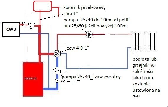

Proszę o pomoc Posiadam instalację co w układzie otwartym ,kocioł węglowy dolnego spalania.Instalacja bez pompki .Ogrzewam 120m budynek dwu piętrowy.Rury stalowe na wyjściu i powrocie 1 1/4 cala Czy jest możliwość zamontowania w takim układzie zaworu czterodrożnego bez montażu pompki .Producent kotła zaleca montaż takiego zaworu proszę o jakiś schemat .
Nie ma możliwości.I weź pod uwagę ze rura do naczynia musi! isc bezpośrednio od kotła do naczynia z pominięciem zaw 4D Mogą być potrzebne nawet dwie pompy jak nie uda się osiągnąć zadawalającej temp.powrotu do kotla w obiegu kotlowym na grawitacji

Czyli dość dużo inwestycja do tej pory ogżewałem kotłem sas z nadmuchem 12 Kw .Kocioł po 11 latach skorodował , pracował na niskiej temperaturze .W obecnym 8 kw staram się nie schodzić poniżej 60 st .Przy takiej temperatuże chodzi idealnie mało dymu niskie spalanie ,wiadro węgla 20 litrowe 12 g spokoju .W domu za gorąco czy można to rozwiązać inaczej bez tak dużych kosztów dzięki za pomoc pozdrawiam
Tu masz schemat. Niestety musisz zainwestować trochę kasy aby to zrobić.
Można obniżyć koszty posiłkując się używanymi częściami. Jakąś tam pompę CO już posiadasz więc możesz ją wykorzystać. Na OLX lub Allegro możesz szukać używanych pomp, zaworów 4D,oraz innych potrzebnych części.Czasami trafiają się nówki sztuki bo komuś zostało,zmieniły się plany co do źródła ogrzewania i chce to sprzedać.Resztę niestety musisz kupić. c76e914c48f6b74762ecc6e8db3426ec.jpg
Dzięki za schemat jeszcze jedno pytanie czy muszę prowadzić rurę do naczynia zbiorczego czy wystarczy zawór bezpieczeństwa zamontowany na kotle.Z przeróbką nie będę miał problemów spawam tigiem co prawda nie rury kocioł montowałem samodzielnie zero przecieków pozdrawiam
Musisz poprowadzić osobna rure do naczynia stał 1cal lub Cu 28 sam zawór bezpieczeństwa nie wystarczy.Mozna tez zamontować kocioł w układzie zamkniętym ale to wymaga kolejnych zabezpieczen
