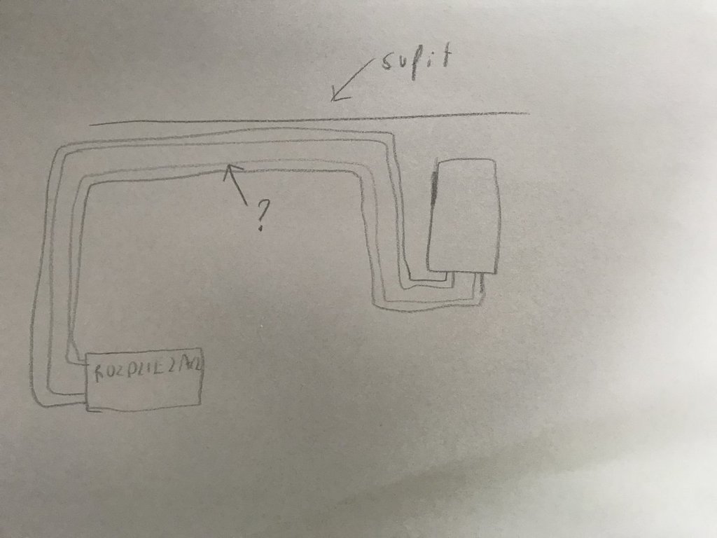

Zazwyczaj zasilanie do rozdzielacza przeprowadzane jest podłogą. Chce jednak zrobić podłogówkę w istniejącym domu, gdzie podłoga kotłowni jest wykończona i wygodniej byłoby mi poprowadzić rury sufitem. Czyli od kotła, metr w górę, po suficie i potem 2m w dół. Pytanie czy to jakoś specjalnie nie zapowietrzy? Zasilanie podłogówki z Miedzi 22/PEX 25.
Właściwie wymyśliłem, że rozdzielacz mógłbym zamontować całkiem wysoko pod sufitem gdyż na dole i tak potrzebuje miejsce na stacje uzdatniania wody. Czy sytuacja dużo by się zmieniła gdyby rozdzielacz był zasilany rurą od sufitu tylko 70 cm w dół?
Nic się nie zapowietrzy - sam mam u siebie rury w stropie podwieszanym i od 10 lat nic sie nie zapowietrzyło
Rura zasilająca w podłodze to jedna z większych głupot instalacyjnych.
Czyli masz coś takiego i jak rozumiem żadnych odpowietrzników na rurze pod sufitem i działa ok?
6 godzin temu, sambor napisał:
Tak
Po co odpowietrznik pod sufitem?
Masz takowe na rozdzielaczu.
Niby tak, ale zawsze się mówił "odpowietrznik w najwyższym punkcie"
Edytowane przez michal1235
Lepiej brzmi: odpowietrznik na końcu obiegu.:)
