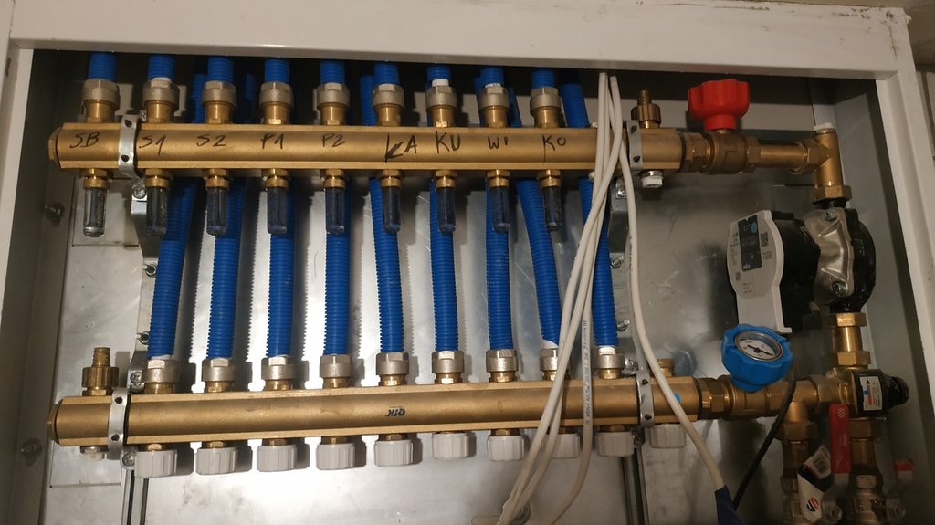

Czy ten rozdzielacz jest zamontowany prawidłowo?
Rozdzielacz ze zdjęcia zamontowany jest w piwnicy pod samym sufitem i odpowiada za ogrzewanie parteru. Mój problem polega na tym, że mimo odpowietrzenia pętli regulacja rotametrow nie ma wpływu na przeplyw wody w pętlach przez co następuje przegrzanie pomieszczeń. Moja instalacja to Junkers CERAPUR SMART ZSB 24-5C + zasobnik CWU i sterownik CW400
Moje pytania to:
1. Czy rozdzielacz może być montowany poniżej poziomu pętli?
2. Czy rotametry można montować do góry nogami?
3. Czy taki układ jest prawidlowy dla mojego kotła?
Witam , rozdzielacz powinien być zamontowany powyżej podłogi , chodzi o odpowietrzenie pętli , może być tak że po jakiś czasie układ może się zapowietrzyć szczególnie jeśli to układ otwarty . Jeśli chodzi o rotametry to nie wszystkie można montować do ,,góry nogami" , ale te co masz to można , co do układu to nie jest zły tylko może jak nie masz grzejników i nie wielką instalacje to może nie trzeba by montować tego zaworu 3d i tej pompy , ( ale to już instalator powinien policzyć) , Ostatnio spotkałem się z tymi rotametrami bo ktoś miał podobny problem,  ,mają regulację troszkę inną jak tradycyjne, które montuje się na zasilaniu, a mianowicie gdy je się wkręca do oporu to wtedy one mają maksymalny przepływ a jak się odkręca to wtedy przepływ się zamyka . Więc weź to pod uwagę, możesz też zmniejszyć temperaturę na zaworze .
