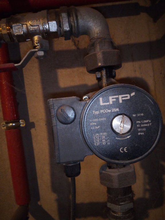

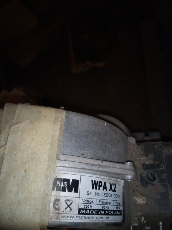

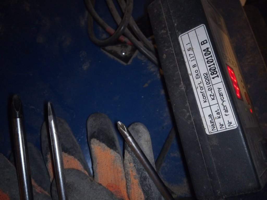

Witajcie,
Potrzebuję założyć zasilanie awaryjne do pieca. Brak cyrkulacji( przy braku zasilania gotuje się woda w piecu). Wybaczcie, ale jestem w tej dziedzinie kompletnym lajkiem. Pompa i dmuchawa są zasilane ze sterownika. Sterownik jest zasilany z gniazdka. Kompletnie nie znam się na prądzie, potrzebuję zamówić urządzenie które będę mógł podłączyć do akumulatora i w razie wyłączenia zasilania z sieci akumulator pociągnie instalacje, żeby pieca nie uszkodziło. Załączam zdjęcia sterownika, pompy oraz dmuchawy w nadziei, że jakaś dobra duszyczka zasugeruje jakiś tani, odpowiedni zestaw z allegro. Z góry bardzo dziękuję i wybaczcie, że pytam o takie pierdoły, co dla nie których ale tak jak mówię jestem totalnym laikem w tych tematach. Pozdrawiam !
Ten powinien być dobry:  https://allegro.pl/oferta/zasilacz-awaryjny-przetwornica-ups-sinus-500e-45ah-9848542368
Z tym że ja bym dał trochę większy akumulator
