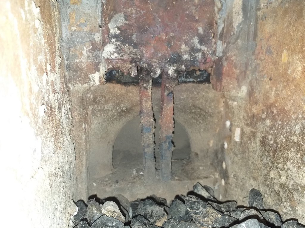

Mam problem z moim piecem, od niedawna jakiś czas po dosypaniu węgla dym cofasię do pomieszczenia z piecem. Podczas rozpalania nie ma tego problemu.
Przewód kominowy był niedawno czyszczony, piec i czopuch też.
Jaki może być powód cofania się dymu? Palę juz od kilku lat i nigdy nie miałam takiego problemu.

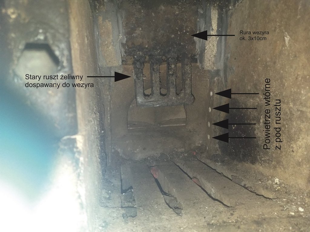

Rura wezyra, blokada przez palnikiem żeby nie zatykało i nie powinno być problemu  dymieniem. U mnie jak opał  zatykał wlot do palnika to spaliny nie miały ujścia i łatwiej im było do góry niż w palnik. teraz nie ma problemu. Dodatkowo mam powietrze wtórne z pod rusztu przed wlotem do palnika.
Na zdjęciach "blokada" wlotu opalu do palnika. Testuję różne opcje. Wiszące i stojące pręty. Z obserwacji obie opcje  nie zakłucają wlotu płomieni do palnika i są ok.
