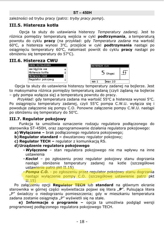

Witam. Mam pytanie i prośbę. Nie ogarniam tej sytuacji na moim kotle Sas Eco ze sterownikiem st 450h
Posiadam zawór 4 drogowy sterowany regulatorem pokojowym i czujnikiem zewnętrznym. Zawór automatyczny.
Problem jest taki że.pompa c.o cały czas pracuje.
Czy da się ustawić gdzieś coś, aby ta pompa nie pracowała czas? Totalnie nie ogarniam tej sytuacji z pompą.
Czy nie powinna ona się sama wylaczac jak np zawór 4 drogowy będzie zamknięty?
Prosze o pomoc jak ustawić kocioł lub sterownik, aby pompa nie pracowała cały czas. Jest to jednak bezs naiwne zużycie prądu. Z góry dziękuję za pomoc
III.7. Regulator pokojowy
Funkcja ta umożliwia oznaczenie rodzaju regulatora podłączonego do sterownika ST-450H, oraz zaprogramowanie działania regulatora pokojowego:
a) Wyłączone – brak podłączonego regulatora pokojowego; b)Regulator standard – dwustanowy regulator pokojowy;
c) Regulator TECH – regulator z komunikacją RS. d)Urządzenie regulatora pokojowego
• Wyłączone – stan regulatora pokojowego nie ma wpływu na inne ustawienia
• Kocioł – po zgłoszeniu przez regulator pokojowy stanu dogrzania nastąpi obniżenie temperatury zadanej na kotle (szczegółowe ustawienie patrz pkt II.15)
• Pompa C.O. - po zgłoszeniu przez regulator pokojowy stanu dogrzania nastąpi wyłączenie pompy C.O. (szczegółowe ustawienie patrz pkt II.15)
Zobacz czy masz coś takiego jak sterowanie pompa CO przez regulator . Może masz coś takiego jak sygnal zewnetrzny i tam ustawiasz sterowanie kotla i pompy poprzez regulator .

Strona 18 instrukcji sterownika, to co napisałem wyżej.
Wielkie dzięki. Idę sprawdzić ustawienia.

ustaw minimalne otwarcie na zaworze na 0 %, wtedy się wyłączy po zamknięciu
