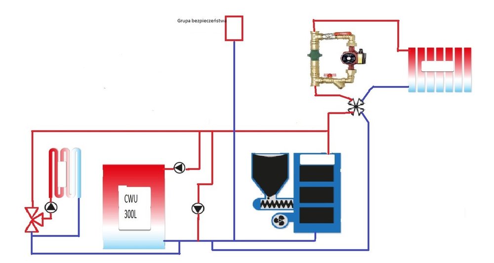

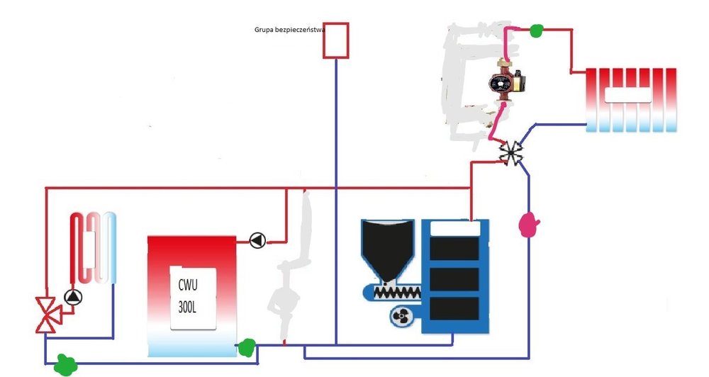

Prośba o sprawdzenie instalacji i gdzie wstawić ZZ
Proszę o sprawdzenie mojej instalacji według schematu i najważniejsze gdzie wstawić zawory zwrotne i jakie bo zauważyłem ze pompki się nawzajem gonią  piec.thumb.jpg.cd65b697816a4afc92e92568208f4e7d.jpg
Schemat jest zły.
Skąd go wziąłeś?
Tam gdzie są zielone kropki dajesz ZZ, tam gdzie różowa pompa na powrocie,.
