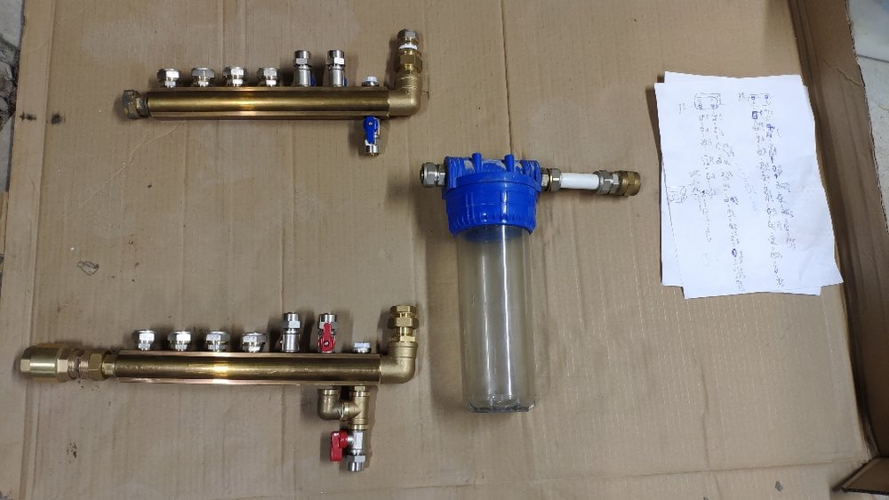

Będę składał montował instalacje pod piec. Zastanawiam się czy połączyć ze sobą kolektory i w to połączenie wrzucić filtr wody. Woda krążąca w instalacji krążyła by przez filtr gdzie osadzały by mi sie śmieci i kamień.
Druga sprawa, że zawsze taki filtr można zalać środkiem do usuwania kamienia w instalacji i puścić np raz na dwa lata żeby przeczyscic instalacje. Chodź nie wiem czy dobrym sposobem jest czyścić stara instalacje. W sensie w piwnicy będzie nowa instalacja natomiast wszystkie rurki PEX i złączki (odcinki od pieca do rzejknikow) mają już z 15-20 lat i obawiam się rozszczelnienia a część tej instalacji jest już pod zabudowa K-G.
Zdjęcie poniżej, w dolne zawory na kolektorach chciałem wpiąć filter. Do tego chyba jeszcze między kolektorem i niebieskim zaworem powinienem dać zawór zwrotny. f5d985820b0e423cb9d770164e75117f.jpg
