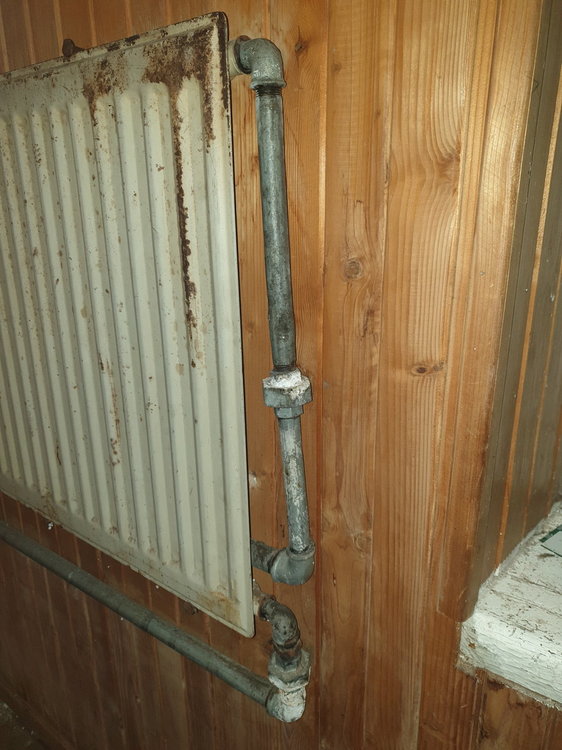

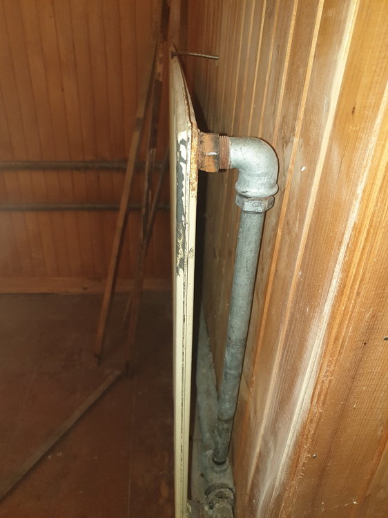

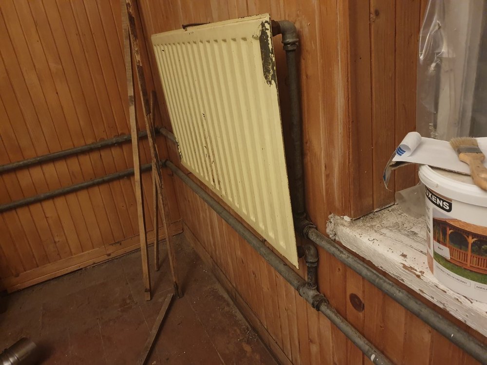

  1. Wlasnie nieda sie ich odkrecic i czy jakby tam wjertłem 1 zrobil dziorke w grzejniku i upuscil powietrze to czy potem dal by rade wytrzymac wkret z podkladką gumową w ta dziore. Bo na srubunkach jest totalna korozja i 3 lata byla instalacja nie uzywana .
  2. Witam kupilismy dom z lat 65 jest w nim ogrzewanie grafitacyjne zamiast pieca jest kuchnia kaflowa z wezownicą i pytanie jest takie wymienilismy pompkę bo juz byla zdet .... podlaczylismy druga i Rury sa cieple ale grzejniki zimne na zero dodam jeszcze ze grzejniki nie posiadaja zadnych odpowietrznikow nic ... jak zrobic zeby to funkcjonowało prosze o pomoc poniewaz wiele pieniazkow niemamy by robic centralne od nowa
