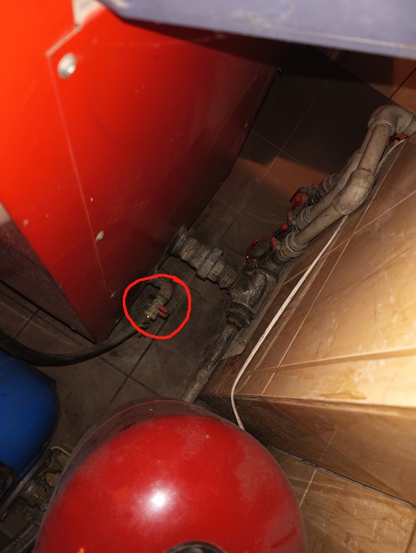

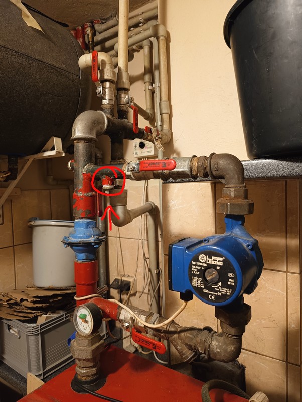

Chciałbym choćby przepłukać instalację przed montażem. Nie mam zaworów serwisowych. Jak się nie mylę, to zaworek z gumowym wężem to spuszczanie wody z pieca. Dopuszczanie mam przed naczyniem przeponowym z hydroforu. Po prostu przelać instalację czystą wodą na starcie?

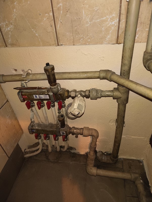

Ściągnąć kaloryfery i przepłukać je pompą ogrodową? Grzejniki aluminiowe, rury pp, instalacja 2006-8 rok. Woda raczej tylko dopuszczana (zawsze coś po czasie ucieknie z ciśnienia).

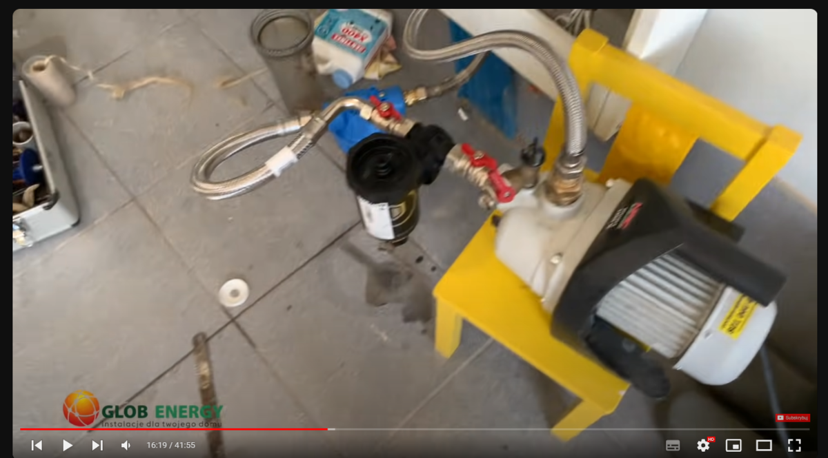

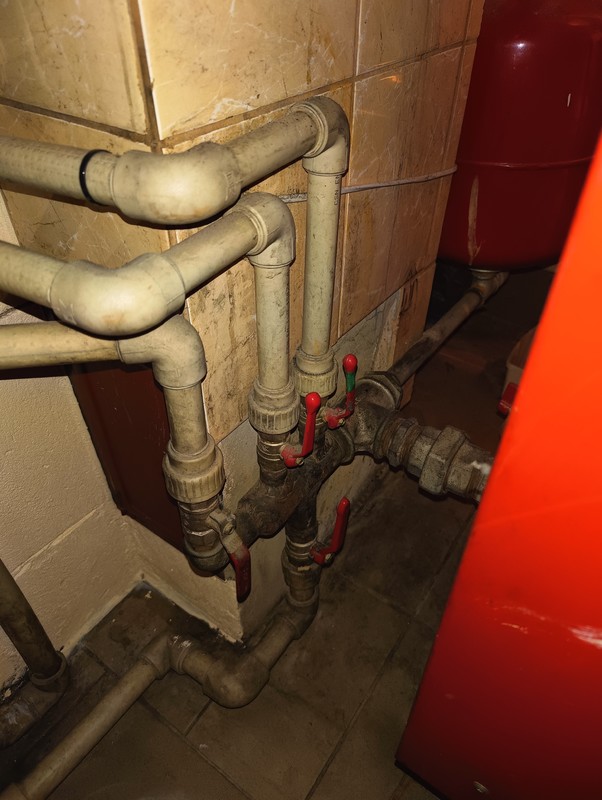

Myślałem żeby zorganizować coś takiego jak ten Pan (proszę /mod o dodanie zdjęcia w spoiler jeśli jest taka opcja), lecz nie bardzo mam gdzie się wpiąć w powrót + trochę się obawiam o ciśnienie. Jeśli nie dolewamy wody tylko kręcimy nią w obiegu, to nie powinno na logikę niczego rozszczelnić, prawda?
