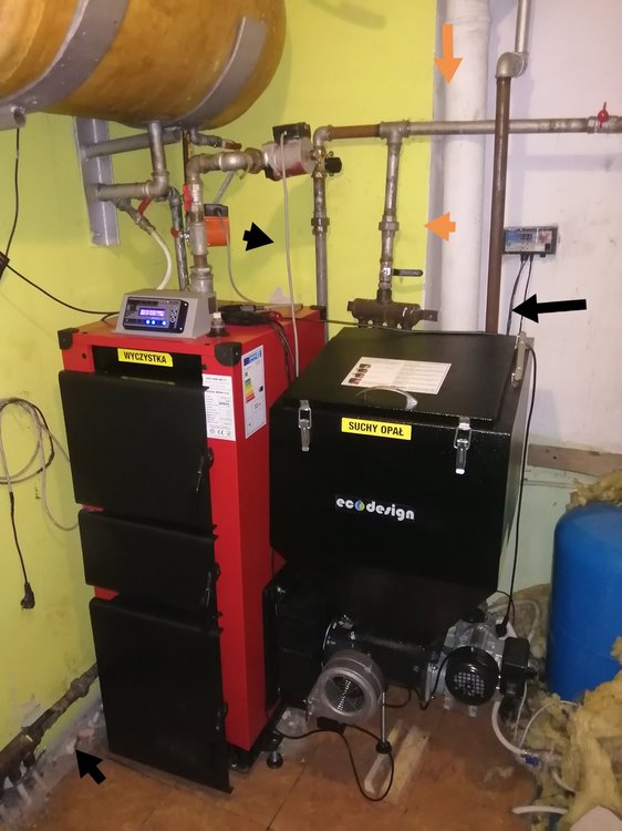

Witam. Chcialbym zapytac co jest źle zrobione w tej instalacji, mam problem z grzaniem, tzn na piecu temp 55 stopni wlaczam pompe odkrecam zawory a piec pracuje na 20% max i ledwo nagrzewa kaloryfery.
Oznaczenia czarne strzalki to powroty
Oznaczenia pomaranczowe to zasilania

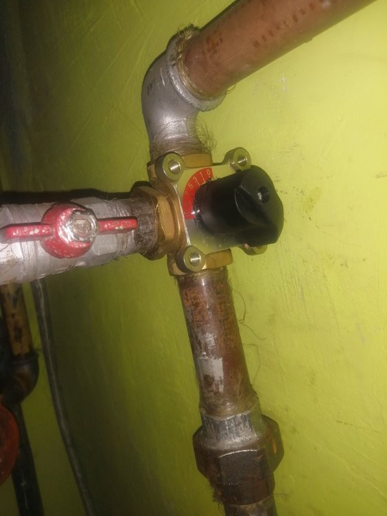

Zawor 3d dolna rurka do powrotu pieca lewa to rurka ktora idzie od pompy a do gory to zasilanie.
Źle jest podłączony zawór 3d - tzn jeśli ma być tak jak teraz(w funkcji rozdzielenia - zawór tłoczy do zaworu) to źle podłączone króćce. Pompa powinna tłoczyć do króćca który nie jest w zakresie pracy zwieradła( ze zdjęcia dolne przyłącze)

Dziękuję za odpowiedz. Dobrze czyli musze przelozyc ten zawor, tak właśnie myślałem
A jeszcze jedno pytanie. Czy z tego zaworu(mieszajacego) moge zrobic zawor rozdzielajacy?
No w tej chwili jest jako rozdzielający(zawór jest na tłoczeniu pompy) tylko pozamieniane króćce są. Żeby był mieszający zawór musi być na ssaniu pompy
