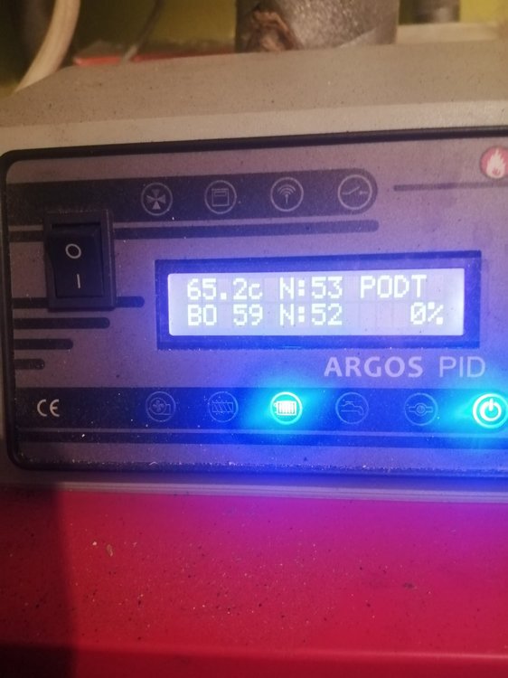

  7. Dzięki za podpowiedz. Zwiększyłem tez troche pauzę między podawaniem o pare sekund i zmniejszyłem nadmuch na razie wygląda na to ze przebija tylko o 2 stopnie zobaczymy co bd dalej. I jak bedzie sie spalac.
  8. Witam mam problem ze sterownikiem Argos Pid modulator v 4.17 przy wlaczonym PID temperatura wyglada nastepujaco (tak jak na zdjeciu) kociol znacznie przebija temp zadaną. W dodatku (pierwszy raz taka sytuacja sie zdarzyła) sterownik nie wylaczyl pompy c.w.u bujała aż do 59 a zadana to 52 dopiero po wył. i wł. Sterownika przestała chodzić. Podawanie 10sekund przerwa 50 sekund moc dmuchawy 60 procent. Takie mam ustawienia. Ogólnie to dziwi mnie to że jesli ustawione jest 53 stopnie to on buja na 100 procentach aż do około 56 stopnij i dopiero zaczyna spadać na podtrzymaniu pomału stopniowo az do 0% histeryza ustawiona na c.w.u jak i C.O to 1 stopień. Doradzi ktoś co jest nie tak? Kocioł migomax 12kw

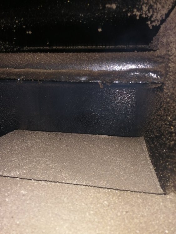

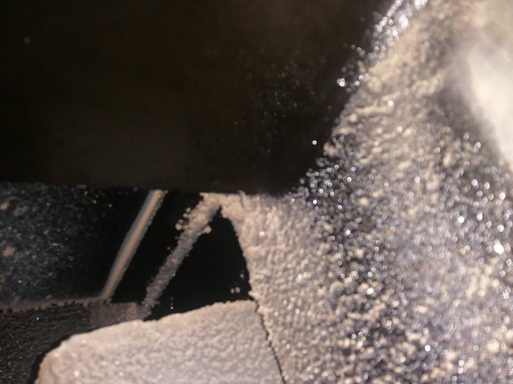

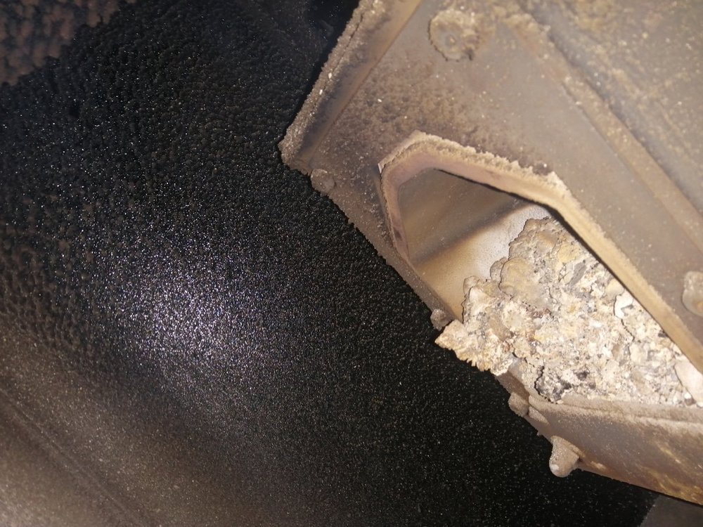

  11. Witam. Od 2 tygodni używam pieca z podajnikiem z Pleszewa. Piec 12kw ogrzewam jak na razie praktycznie tylko wodę (zbiornik 120l) piec praktycznie czasami załącza sie max na 40% mocy-przy wiekszym pobraniu wody. A tak to cały czas podtrzymanie. Temp zadana na piecu 52 stopniea temp wody uzytkowej ustawiona na 43 stopnie chociaz i tak nagrzewa ją do okolo 47 nawet i wiecej. Podawanie ustawione na 11 sekund pauza 70sekund teraz zmniejszylem na 65, nadmuch ustawiony na 65%. I problem w tym że na sciankach pieca jest czarny nalot taki świecący, po przejechaniu palcem wydaje się jak by byl nasmarowany olejem. Od czego to moze byc? Czy to jest farba którą pokryty był kocioł czy złe ustawienia i piec sie poci? Czy ktoś jest w stanie podpowiedziec?
