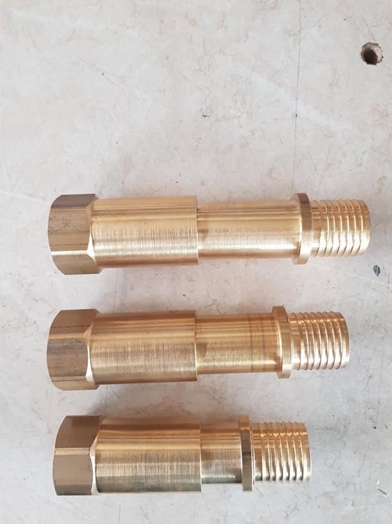

Witam , możesz też zastosować takie kompensatory jak na zdjęciach poniżej , te akurat są pod rurę pex  systemu Tece-flex , ale mogę wskazać gdzie odnaleźć takie na rurę PP . Zaletą jest to że nie trzeba robić kompensacji w kształcie litery U . , którą nie zawsze można zmieścić .
Fajne rozwiązanie, ale chyba jednak zrobię normalnie bo w sklepie obok pewnie tego nie ma.
