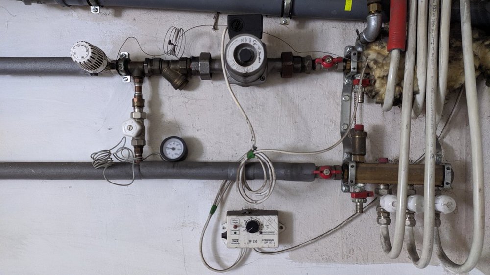

Potrzebuję konkretów co kupić  i jak zrobić
Serwisy większości kotłów w okolicy więc chyba tylko cena gra role.
Teraz jest kocioł podpięty do bufora , zawór ręczny mieszający aby kaloryfery nie parzyły ,
 rodzielone na dwa piony z jednego podpięte takie rozporowadzenie na zasilanie podłówki
Wszystko działą jak należy z ręcznym sterowaniem :)
Ma byc kociół gazowy, zasobnik, 6 kaloryferów, dwie drabinki ,4 pętle podłogowki (w sumie okolo około 40m2 podłogi)
Instalator chce zamontować kocioł (kup pan jaki chcesz ja zamontuje ) i sprzęgło
Jak to ma wyglądać aby było to zrobione przyzwoicie i działała w bezobsługowo
Nie potrzebuje sterowania wymyslnego , lepiej jak kaloryfery są cały czas cieplo dla lepszego komfortu , dom jest stary z lat 60 więc sie długo nagrzewa .
Myślałem aby w każdym pokoju na kaloryfer dać termostaty bo pokoje od południa potrafia sie nagrzewać słońcem
Sterowanie podłogówka jakaś pogodówką ,  teraz starcza jak nastawie 25-26 i jest dobrze cały dzień
Pomożecie ???

Po krótkim przeszukaniu
Szukam czegos co mam mała moc minimalna gdyż, wychodzi mi ze strony cieplo właściwe zapotrzebowanie na 8KW
ale wiem ze kocioł powinien mieć moc zależną od CWU a ten planuje 120l na 3 osoby
czyli kocioł okolo 20KW z moca jak najmniejszą i tylko znalazłem :
Bosch condens gc2300iw 20p ma moc od 3,5kW
Junkers Carapur smart zsb 24-5c mox od 3,5kw
innych firm zaczynają sie od 6 kw
Czy podążam w dobrym kierunku ?
Zobacz Termet Gold.
No i mamy to
Junkers zsb 14-5c + Cwu Rondo premium+MM100 +Cw400
