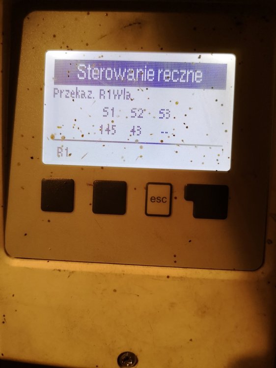

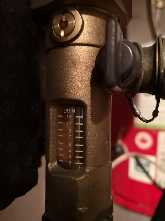

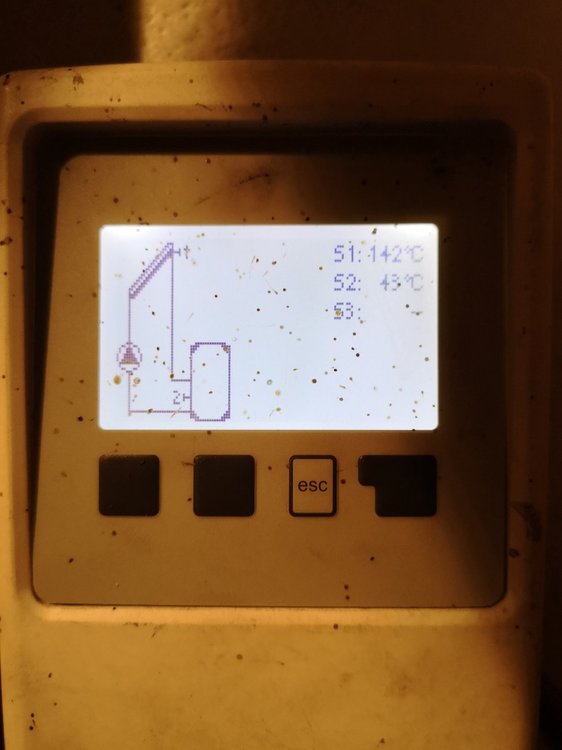

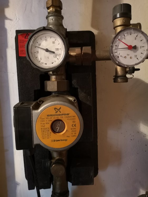

Witam, po sezonie zimowym przyszedł czas na słoneczne dni i niestety zauważyłem że mój solar przestał grzać wodę w zasobniku. Sterownik wskazuję temp 140 stopni na solar ach i niestety nie załącza się pompa w trybie automatycznym. W trybie manualnym po włączeniu pompa załącza się ale podnosi się temp na solar ach zamiast na zasobniku. W ubiegłym roku wymieniałem glikol na nowy i wszystko było ok. Bardzo proszę o pomoc ponieważ temp solara wzrosła już do 150 stopni.
Zapowietrzony układ, trzeba odpowietrzyć. Te temperatury są "naturalne" w przypadku zapowietrzenia. Sprawdź tylko przepływ przy załączonej pompie, czy jest w ogóle, albo czy po załączeniu na chwilę rośnie i od razu spada. Miałem to samo.
Edytowane przez Wello
Zanim jeszcze uzupełnisz glikol sprawdź ciśnienie wstępne w naczyniu przeponowym, przy ciśnieniu roboczym 3bar ( tak wskazuje manometr) ciśnienie wstępne powinno wynosić 2,7 bar. Wielu o tym zapomina, a za niskie ciśnienie wstępne może doprowadzić do nadmiernego wzrostu ciśnienia w instalacji i jej rozszczelnienia.
