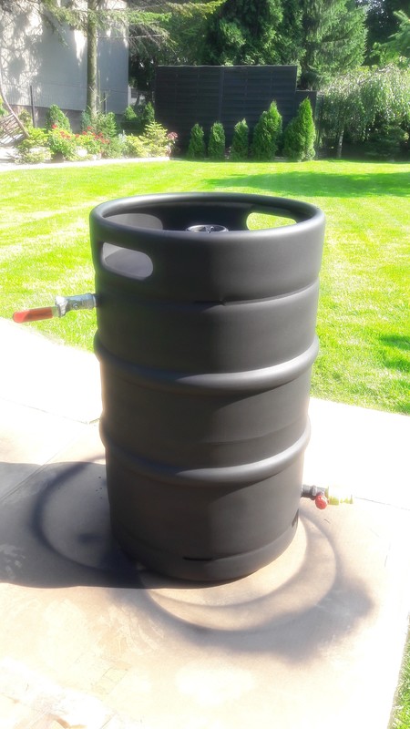

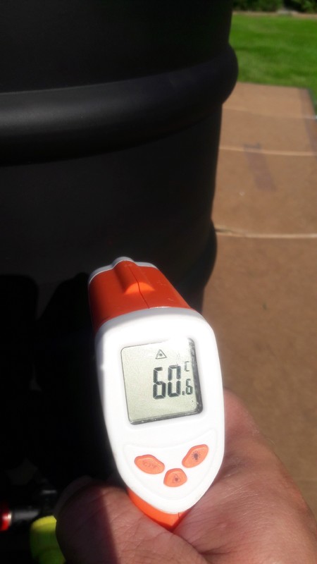

  2. Myślałem o tym, podobno jeżeli temperatura przekroczy 50 C lub występuje stały odbiór problemu z bakterią Legionistów nie ma. Teoretycznie znam bardzo wielu ludzi którzy mają nastawy na bojlerze w CWU 45 C i nie ma tam sterowników do okresowego podnoszenia temperatury. Bywa, że jadą na urlop na kilka tygodni... Oczywiście Piastun masz rację, jeżeli temperatura będzie zbyt niska to pomysł spali na panewce ale mimo wszystko próbę zrobię. Zastanawia minie jak to jest rozwiązane w zbiornikach gotowych np. ciśnieniowych gdzie przeważnie są temperatury powyżej 70 C ale przecież są okresy gdy utrzymuje się tam niższa temperatura. Dodatkowo pojemność wodna jest tam dużo większa tutaj odbiór byłby praktycznie codzienny całego zładu wody.

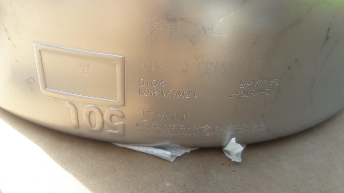

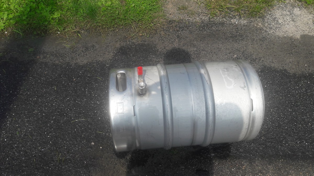

  3. Chciałbym zapytać bardziej doświadczonych kolegów w temacie możliwości podgrzania wody w okresie letnim przy pomocy butli KEG. Butla ma pojemność 50 litrów wykonana jest ze stali 1.4571. Zamysłem jest aby butla podgrzewała wodę wstępnie dla 1-2 osób. Do butli zostały wspawane tig-em 2 króćce do których mają być podłączone zasilanie i odbiór. Na zasilaniu zbiornika (zimna woda) został dodatkowo umieszczony zawór bezpieczeństwa 6 bar. Zbiornik KEG pomalowany na czarno farbą żaroodporną. Zamysł jest taki aby ten zbiornik umieścić za szybą ( czyt. skrzynka szklana z tylną i dolną ścianą ocieploną. Pytanie czy takie rozwiązanie będzie bezpieczne do podpięcia do sieci. Jak widać na zdjęciach wszystko robione ze "złomu" który walał się po domu tw. obecnie koszt wykonania to 15 zł za farbę . Moje pytanie jest następujące czy samo ciśnienie sieci wodociągowej i zawór bezpieczeństwa 6 bar są wystarczającym zabezpieczeniem przed efektowym wywaleniem całości w powietrze w ciepły dzień ?? ( czyt. czy bez zbiornika przeponowego ani rusz ??) Dodam, że woda będzie stale pobierana i upuszczana w tym miejscu gdzie planuję instalację (codzienne użytkowanie). Gdyby w okresie letnim uzyskać z tego patentu 50 litrów wody o temperaturze 35-40 C spełniło by to moje wymagania. (np. darmowe zasilanie pralki) Dodam tylko, że zbiornik jest czysty nie zawiera zanieczyszczeń wykonanie nierdzewne. Pomysł może chory ale zrodził się czytając wpisy typu : "zamiast solara lepiej postaw czarną beczkę i więcej wody nagrzejesz... "
