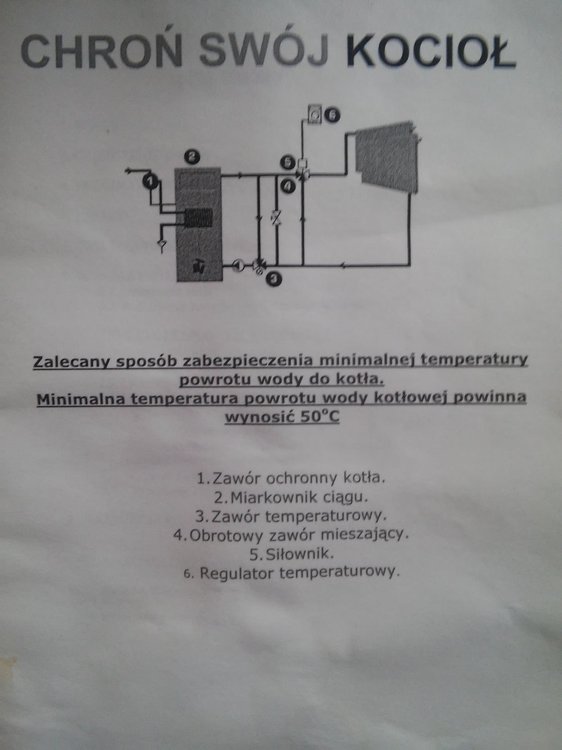

Witam.

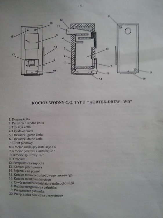

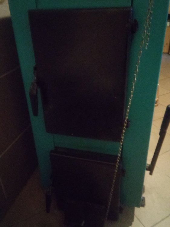

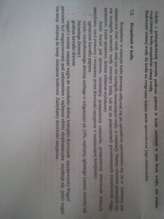

Czy jest możliwość w takich drzwiczkach kotła zamontowanie rozety bądź kierownicy powietrza wtórnego? Chodzi mi o drzwi te górne zasypowe. Otóż mam pewien ptroblem z kotłem, jest przewymiarowany. Zauwazylem, że dochodzi do miejscowego gotowania wody. Kocioł z rudztem wodnym. Gdy palę w nim i mam rozszczelnione górne drzwi to takiego efektu nie ma a przy okazji lepsze dopalanie spalin i dymu. Kocioł spalanie górne i palę od góry, ale w instrukcji jest napisane, aby rozpalić od dołu, no ale wtedy kupa dymu i smród i większe zużycie opału.

Wg. mojej opinii jest to kocioł z górnym spalaniem.

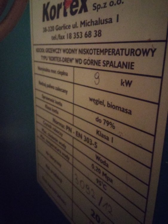

Masz może przekrój tego kotła lub chociaż producenta i model ?
Tych kotłów już nie produkują i się nie dziwię. Dlatego chciałem go jakoś usprawnić.
A w czym problem?
Wycinasz szlifierka w górnych drzwiach otwór powiedzmy 4×8 cm. Nad otworem wiercisz i gwintujesz otwór na śrubę do regulacji szczeliny fi 4 lub 5. Strugasz np. z blachy klapke .
I jest.
Można bardziej finezyjnie ale to zależy od pomysłowości, kreatywności , możliwości oraz talentu.
Palenie od góry bez dopływu PW z klapki idzie dużo mniej sprawnie niż z taką klapką.
Możesz też kupić gotowy element na Allegro KPW z rozetka kosztuje około150- 160zł.
