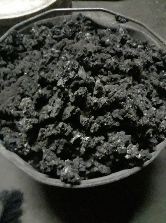

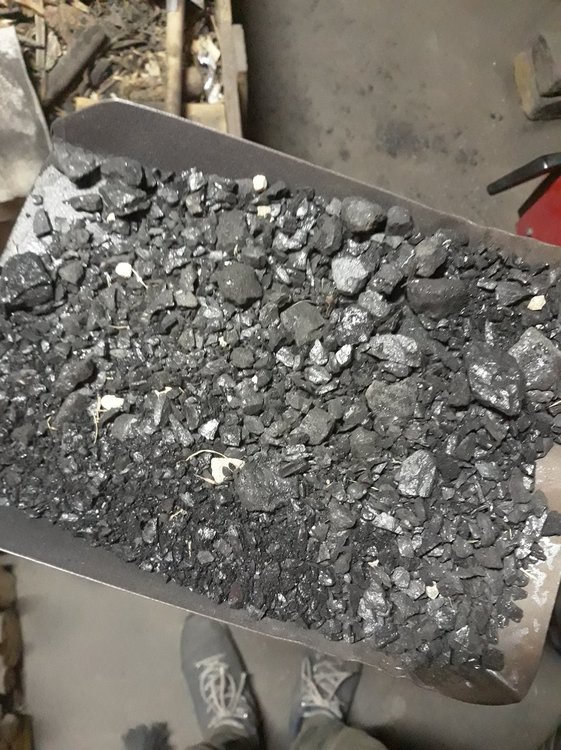

Piszę w imieniu znajomego, który ma problem z doborem ustawień pieca do używanego przez niego ekogroszku. Jest to nowy piec Opal Eco 15 zakupiony niedawno w OBI. Sterownik to Compit R740S. Nie znam dokładnych parametrów ekogroszku wiem tylko, że jest to odsiewka i jeżeli ktoś umie ustalić jakość po cenie to cena wynosi 640 złotych za tonę. Piec bardzo długo wbija temperaturę a popiół ma postać niedopalonych bryłek węgla. Piec działa na ustawieniach:
Tryb pracy:
-12 sekund podawania
-150 sekund przerwy pomiędzy podaniami
- Moc wentylatora 50%
Tryb podtrzymania:
-4 sekundy podawania
-15 minut przerwy pomiędzy podaniami
- Wentylator 20%
Dołączam zdjęcia węgla i popiołu. Dodam, że zarówno ja i znajomy nie znamy się na doborze ustawień do węgla

Wyrzucasz nie spalony wegiel
Co do paliwa, odsiewka to mial jesli tego nie wymieszasz z ekogroszkiem to jest problem i to duzy bo zapychasz dysze
Wiec potrzeba jeszcze wiecej powietrza

Podkrec powietrze na 60 %
