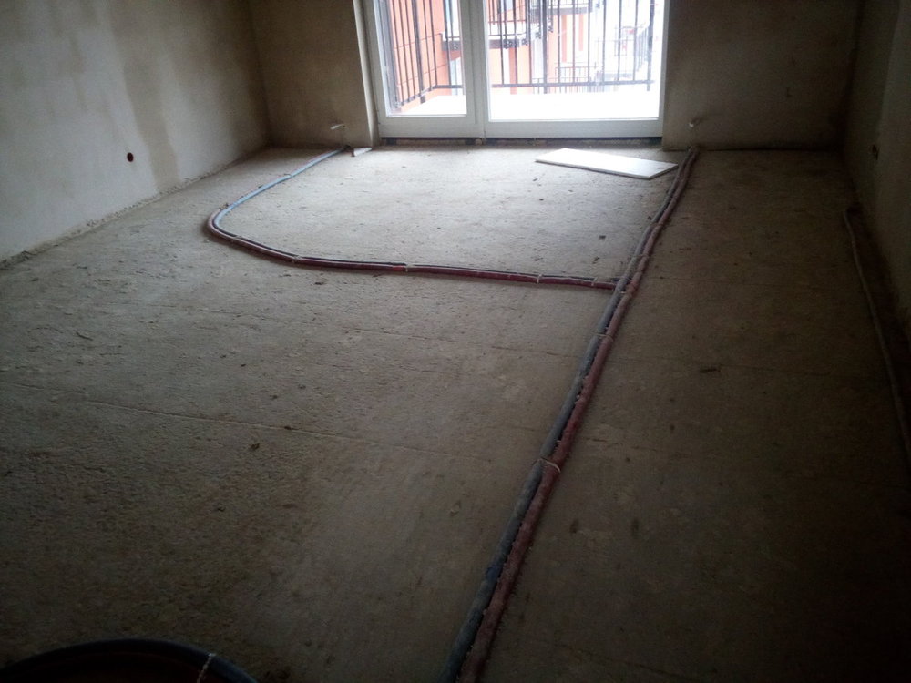

W nowym mieszkaniu mam założone dwa małe grzejniki po dwóch stronach balkonu, nie bardzo mi to pasuje dlatego chciał bym jeden skasować i założyć jeden większy.
I teraz co zrobić z drugim przyłączem, czy da się je jakoś zaślepić i zamurować czy muszę rozkuć posadzkę i przerobić łączenie rur. Instalacja PEX, przesyłam też zdjęcie jak to wyglądało przed zalaniem posadzki.
W ścianie normalnie załóż korki i zagipsuj. Oczywiście pex na zacisk.
