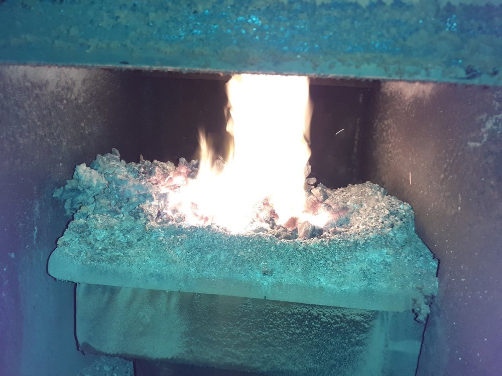

W domu ciepło ?  Zdjęcia wnętrza kotła mogą coś powiedzieć.
Palnik nie ma szczelności . Widać to po lewej stronie , tam najbardziej . Trzeba go rozebrać i poskładać z silikonem .

Włączyć i doregulowac , na początek korekty na zero i obserwować , ale najpierw uszczelnić palnik
