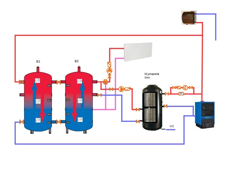

MrTomo Opublikowano 12 Stycznia 2020 #1 Opublikowano 12 Stycznia 2020 Koledzy i koleżanki Wszystkiego dobrego w nowym roku :-) Mój kocioł Zębiec KWK 25KW ma już tyle lat, że pora go wymienić. Parę lat temu reanimowałem go (w 2013 roku!) , tutaj to opisywałem, jak toś chce może sobie poczytać. Stare dzieje.https://forum.budujemydom.pl/topic/22643-przed%C5%82u%C5%BCenie-quot%C5%BCyciaquot-kot%C5%82a-sta%C5%82opalnego-zebiec/?tab=comments#comment-383179 Przeglądam te kotły zasypowe 5 klasy i zastanawiam się co wybrać? Może coś podpowiecie? Patrzyłem na Ogniwo, Jastef (eko-wery), drewmet. Czy robią jeszcze kotły DS+GS w klasie 5? Oczekiwania, duża komora załadowcza, wygodne czyszczenie, duży popielnik, miarkownik ciągu, żadnych dmuchaw, wyjście wody gorącej 2". Moc 16-20KW Grzeję bufor 2000L grawitacyjnie i zasobnik wody użytkowej 300L. Komin systemowy ceramiczny fi/200. Schemat obecnej instalacji jest taki.
MrTomo Opublikowano 12 Stycznia 2020 Autor #2 Opublikowano 12 Stycznia 2020 Po przejrzeniu kilku kotłów najbardziej podoba mi się Ogniwo Classic 18 kW. Ciekawi mnie dlaczego taki np. Defro Optima 19KW waży 470 kg , SAS varmo też waży około 400 kg przy tylko 270 kg Ogniwa? Skąd aż taka różnica? Czy Ogniwo nie przyoszczędziło na grubości blach przypadkiem?

mikkei Opublikowano 13 Stycznia 2020 #7 Opublikowano 13 Stycznia 2020 Z załadunkiem górnym - do drewna jest najwygodniejszy plus naładujesz najwiecej do komory , z dodatków ma tylko płytki samotowe na ruszcie plus cegiełke z szamotu nad palnikiem wirowym - koszt przerobek ok 8zł = 3 cegiełki szamotowe za 2,5 z leroja zł :) Ja palę bez bufora ale mam instalację na grawitacji z zeliwnymi grzejnikami i dużą iloscią wody w układzie piec mi działa bezproblemowo. mysle że u ciebie kolego pod te bufory dobra była by werjsa 25kw - nie jest bardzo droższa ale ma jeszcze wiekszą komore - także możesz w niej spalać szczapy po 42cm długie a jak masz bufor to idealnie zgromadzisz wiecej energii i szybszym tempem -- do drewna 25kw to super sprawa. jc jak cie coś wiecej interesuje zapraszamy do naszego tematu. Serio ja widzę spore oszczedności i lepszą wydajnosć pomiedzy tym nowym a starym zebcem - gdzie tamten aby nagrzać dom potrzebował 2 koszyki 50l drewna na tym wystarczy mi 1 koszyk. krótkie porównanie moj zebiec swk 21kw miał pow. grzewczą 1.5m2 , mpm 25kw ma 3.4 m2
