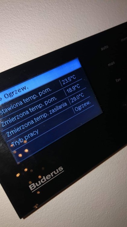

Grzesiek1010 Opublikowano 9 Stycznia 2020 #1 Opublikowano 9 Stycznia 2020 Witam, Posiadam piec Buderus GB 062 24kW + steronik RC310 bez zamontowanego czujnika zewnętrznego Było wszystko dobrze do czasu wizyta Pana serwisanta piec przestał grzać Dom 173m2 Na dole podłogówka + grzejnik łazienka + grzejnik garaż na górze grzejniki łazienka + 4 pokoje + pralnia Wszystko do tej pory grało dobrze zaprosiłem Pana serwisanta w celu odebrania pieca i podpisana gwarancji coś poprzestawiał i jest tragedia C.W.U działa dobrze tutaj bez zastrzeżeń ale ogrzewanie ! Wcześniej miałem tak Temp obniżanie 21,5 > ogrzewanie 22,5 Godziny ogrzewania od 16 do 1 szliśmy spać było przyjemnie ciepło temp do rana się utrzymywała Temp ustawiona na piecu 55' Podłogówka była ustawiona na zaworze AFRISO mieszający 3drogowy w pozycji "3" podłoga była przyjemnie letnia a swoją drogą piec grzał wodę która zasilała grzejniki na górze jak było za gorąca termostatem regulowałem temp na grzejnikach Od wizyty Pana serwisanta grzejniki są LODOWATE Piec w trybie ogrzewania załączą się na 2-3 min podgrzeje wodę do 55' po czym temp spada do 29-30 koniec Stwierdził, że to nie będzie działać bez czujnika zewnętrznego TYLKO DLACZEGO WCZEŚNIEJ DZIAŁAŁO ?!?!?!? Kombinowałem w ustawieniach serwisowych RC310 ale za dużo tam nie ma do kombinowania Dziś specjalnie na noc ustawiłem temperaturę manualnie na 23' rano wstaje sprawdzam w salonie 19'5 !!!

Grzesiek1010 Opublikowano 9 Stycznia 2020 Autor #7 Opublikowano 9 Stycznia 2020 Temperatura teraz Porażka jakaś Wysłane z mojego MI 9 przy użyciu Tapatalka
WojtuNie Opublikowano 9 Stycznia 2020 #8 Opublikowano 9 Stycznia 2020 A kto ustawiał parametry pracy przed serwisantem, żeby to chodziło? Może jego poproś o sprawdzenie co zostało zmienione. Serwisant pewnie ustawił spalanie (a może i nie) i wprowadził swoje ustawienia, które pewnie nie pasują do twojej instalacji. Było go nie wypuszczać z domu dopóki kocioł nie chciał współpracować z instalacją. Dołącz może więcej zdjęć z ustawieniami, to może ktoś podpowie co można zmienić.
