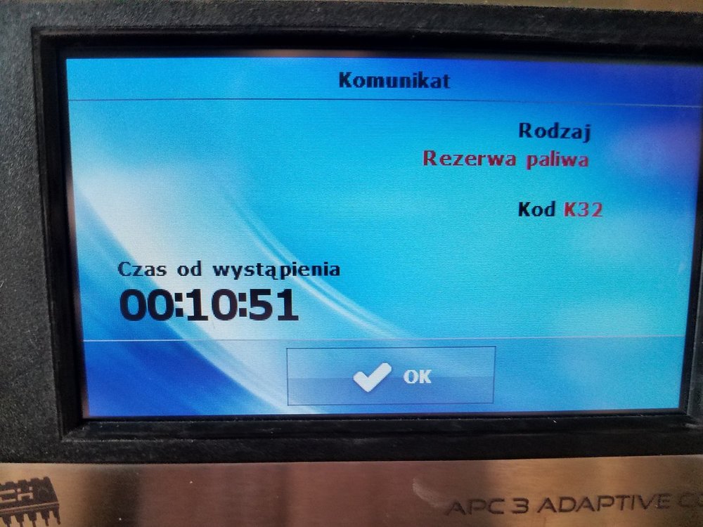

Witam serdecznie, piec bez kalibracji palił i ani razu nie pokazał komunikatu braku paliwa. Tydzień temu rozpocząłem proces kalibracji ale zakończyłem ja gdy w zasobnik była jeszcze z jedna czwarta pelletu. Nie mieszkam jeszcze w domu więc nie mogłem wstać w nocy i wdusic koniec kalibracji w momencie absolutnego minimum. No i teraz mam problem bo piec mimo zasypania zasobnika na maksa pokazuje po kilkunastu godzinach pracy komunikat "brak paliwa" i się wyłącza. Zrobiłem reset kalibracji ale nie jestem w stanie jej ukończyć gdyż piec wyłącza się jak ubedzie właśnie ową jedna czwarta zbiornika. Czy piec trzeba jakoś zresetować żeby zapomniał te ustawienia? Wyłączyłem i włączyłem czarny przycisk, zrobiłem kalibracje od nowa i zobaczymy co wyjdzie.

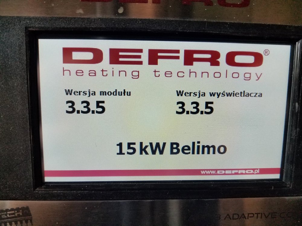

Witaj
Jaki masz sterownik i soft?

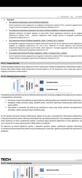

Proszę instrukcja kalibracji zasobnika Screenshot_20191229_130718_com.google.android.apps.docs.jpg
Wysłane z mojego SNE-LX1 przy użyciu Tapatalka
Można i tak :) To jest kalibracja standardowa

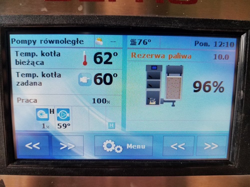

Wpisałem tak jak kazales i teraz już drugi raz pokazał się taki komunikat. Ustawiłem rezerwę na 10kg
Rezerwy wpisuje się tyle ile wsypiesz pelletu do zakrycia czujnika pojemnościowego. Jak czujnik się odkryje wyskoczy taki właśnie alarm i zacznie sobie zliczać do wygaszenia. To jest po to aby nie wybrać całego pelletu z podajnika. Oczywiście jak masz taki czujnik.
A jezeli chodzi o kalibrację to wpisujesz tyle ile wchodzi w zasobnik. Zasypujesz do pełna, klikasz na "zasobnik napełniony" i to wszystko

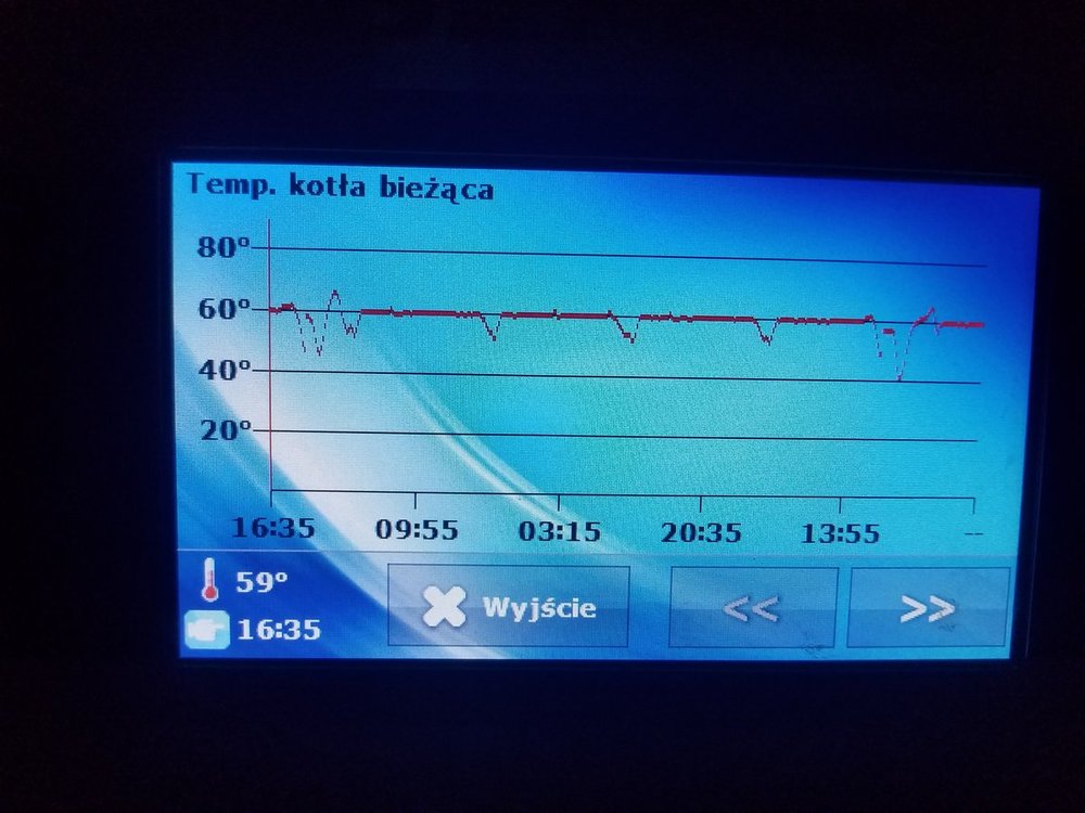

Ktoś wie dlaczego kocioł nagle zaczął praktycznie nonstop pracować gdzie wcześniej nagrzewal się do 60 stopni i spadał do 48 i tak w kółko. Wykres był Góra dół. A teraz takie coś i nie mam pojęcia dlaczego
