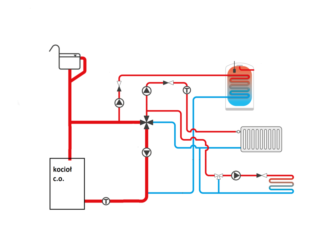

czy instalacja tak jak na obrazku bedzie poprawna
czy ta instalacja bedzie dzialac poprawnie ? ewentualnie co mozna poprawic ? dzieki za info
Prawie będzie działać, ale jak poprawisz wg rys poniżej to na pewno będzie OK
Na rys jeszcze brak naczynia przeponowego oraz zaw zwrotnego oraz zaw bezpieczeństwa do bojlera
Edytowane przez sambor
Ok. Powiedz mi jeszcze czy nie lepiej byłoby wpiąć podlogowke przed zaworem 4d?
Ale możesz jakoś uzasadnić dlaczego przed będzie źle? Siłownik będę miał tylko na 3d przy podlogowce 4d będzie sterowany recznie. Mam obawy że jak wepne podlogowke za 4d to nie będę mógł podlogowki wysterować.
Przed źle nie będzie ale powrót z podłogi będziesz musiał już dać za 4d. A nie łączyć z powrotem grzejników.
Wysterowac temperaturę dasz radę za 4d, tylko pamiętaj że 4d musi mieć większą temperaturę niż 3d na podłogowce

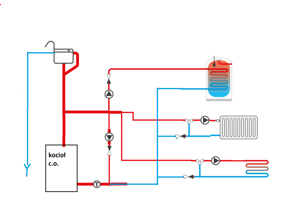

Taniej będzie jak obieg grzejnikowy będzie regulowany tak samo jak podłogowy za pomocą zaworu 3D.  Czyli dwa równoległe obiegi z zaworami 3D i pompami.
Do zabezpieczenia powrotu wystarczy wtedy pompa kotłowa, która już na schemacie jest.
Ja w błąd nie wprowadzam kolego. Tylko pisze ze co przed 4d jest zasilane to za 4d musi być powrót. Ja mu nie każe co ma zrobić tylko jak powinno być. A po 2 kolego zawór 3d nie zapewni mu godnej temperatury powrotu. A 4d już tak z pompa kotlowa
I to jest właśnie bzdura. Jeżeli zasilanie podłączasz za zaworem 4D o i powrót za nim być musi. Jak podłączasz przed nim zasilanie to analogicznie powrót także. Przeanalizuj przepływy przy zamkniętym zaworze 4D.
Nie czytasz ze zrozumieniem w kwestii ochrony powrotu.
Zawór 4D nie zapewnia wysokiej temperatury powrotu ale to robi pompa kotłowa.
W powyższym układzie zawory 3D służa do obniżenia czynnika grzewczego do obiegu podłogowego i grzejnikowego.
Poczytaj sobie jeszcze raz na temat zaworów 3/4d. Proszę tutaj link.

Można go uprościć by było tak jak chcesz a zarazem prościej w podłączeniach i taniej w budowie.

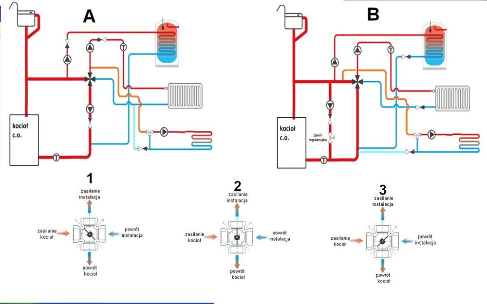

Są 2 wersje wpięcia podłogówki, która pomija 4-D wersję 1 i wersję 2 z punktu widzenia hydrauliki prawidłowa jest wersja 1,
a ty chcesz zrobić wersję 2.

Witam jak już kiedyś podkreślałem wydaje mi się lepszym rozwiązaniem układ B ,
Po:
1- niezależność układu grzejnikowego i podłogowego od działania 4D
2 – zawsze ciepła -NIEZMIENNA -woda na zasilanie 3D podłogówki
3 – zawsze dogrzany powrót dzięki pompie kotłowej  między zasilaniem a powrotem  – bez znaczenia w jakim położeniu 4D   -A,B,C
4- 4D (albo 3D ) może pilnować tylko grzejników i szybciej je rozgrzać
Co do schematu A
4D w położenia 2 i 3 to może jeszcze dużych wahań  temperatur by nie było ,ale czy po zamknięciu się termostatów na grzejnikach lub zadziałaniu termostatu pokojowego i wyłączeniu pompy C.O zawór ustawi się w położenie 1 , to czy
a-     otwarcie 3D podłogówki nie zassa zimnej wody z powrotów grzejników co gorsza powietrza z zaworów automatycznych na nich zamontowanych
b-     ochrona powrotu ( jeśli włączona) też go nie zamknie
c-     ustawianie ręcznie 4D gdy nie chcemy grzać grzejnikami – mam na myśli okresy przejściowe jesień,wiosna
A co do zaworów zwrotnych to chyba lepsze rozwiązanie to dać je na powroty z CWU i CO NIŻ ZA POMPAMI  , bo mogą zwłaszcza na CWU pomagać łatwiej odpowietrzać układy .
Dla mnie układ B ma jedną lekką wadę tj. brak kontroli nad zalewaniem kotła zimną wodą.
Układ będzie działał dobrze bo na podłogę dajesz temperaturę niższa niż na grzejniki, często powrót z grzejników jest jeszcze zbyt gorący aby w całości puścić go na podłogę i tu resztę roboty zrobi 3D.
Ad-a- przecież cały czas woda w podłogówce w pewnym stopniu pochodzi z powrotu. Odpowietrznikami nie zassie ponieważ powrót z podłogi jest na tym samym obwodzie co ssanie.
Ad-b właśnie w tym przypadku ochroną powrotu będzie działać poprawnie wraz z zamontowana pompą kotłową na małym obiegu za 4D. Przy układzie B ochroną powrotu zamknie zawór 4D a kociołek nadal będzie zalewany zimną wodą.
Ad-c wyłączasz pompę grzejnikową a 4D nadal daje temperaturę taka jaką chcesz i to nadal sterowaną siłownikiem lub nastawioną ręcznie.
Edytowane przez Darekgra
Jakie zalewanie zimną wodą kotła ? Pompa kotłowa już dopilnuje aby powrót był dogrzany.
W układzie B zamiast zaworu 4D stosując zawór 3D osiągniemy to co przedstawiłem w swoim schemacie wyżej.
Więc nie ma potrzeby pakowania się w drogi zawór 4D jak można kupić tańszy 3D. Efekt taki sam, więc po co przepłacać i komplikować układ.
