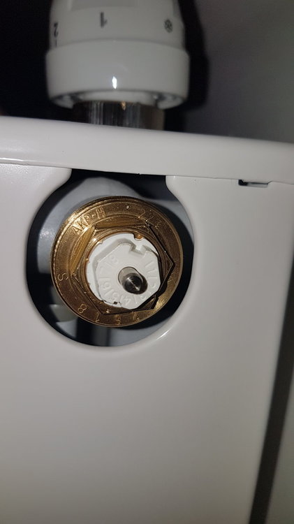

sambor Opublikowano 7 Grudnia 2019 #2 Opublikowano 7 Grudnia 2019 Jakbyś miał prawidłowo dobrane grzejniki to zmiana wg czujki pogodowej( krzywa grzewcza) powodowałby równą zmianę temp w pokojach. Najprawdopodobniej masz w sypialniach za małe grzejniki lub źle ustawione w nich przepływy - spróbuj zwiększyć nastawy wstępne na grzejnikach, które za mało grzeją - czyli zrób regulację hydrauliczną instalacji grzejnikowej
bbk379 Opublikowano 7 Grudnia 2019 Autor #3 Opublikowano 7 Grudnia 2019 Czyli mamy podobne spostrzeżenia co do grzejników. Chodzi o zmianę z pozycji nominalnej na cyfrową na zaworze?
sambor Opublikowano 7 Grudnia 2019 #4 Opublikowano 7 Grudnia 2019 Tak ale dla pewności, pozycja N na zaworze to max otwarty. Daj fot takiego zaworu bez głowicy

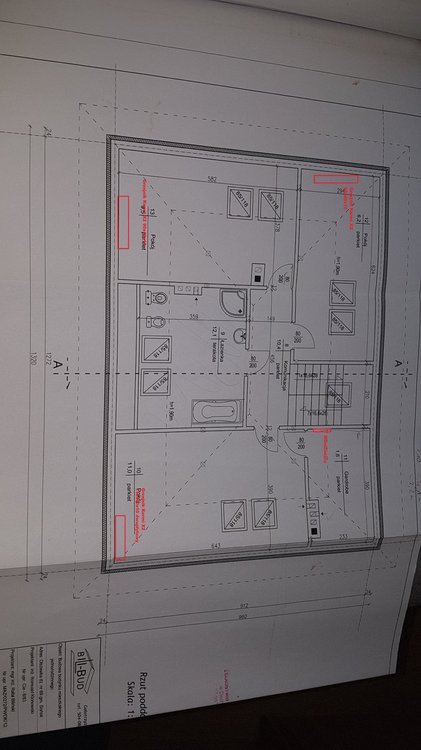

bbk379 Opublikowano 7 Grudnia 2019 Autor #5 Opublikowano 7 Grudnia 2019 Sypialnia z garderobą jest na garażem o tej samej powierzchni w garażu wisi grzejnik jednopłytowy 110x60 i obecnie w garażu mam 15 stopni i strop garażu ocieplony 10 cm grafitu. Grzejnik 110x40x10 kermi x2 dwupłytowy Najmniejsza sypialnia w 1/3 jest nad tarasem, strop tarasu ocieplony 20 cm grafitu. Grzejnik 80x40x10 kermi x2 dwupłytowy Średnia sypialnia jest nad częścią mieszkalną ogrzewaną podłogówką. Grzejnik 90x40x10 kermi x2 dwupłytowy Ściany ocieplone 20 cm grafitu, w dachu 25 cm wełny 0,33. Wentylacja mechaniczna z odzyskiem ciepła. W każdym pokoju po jednym oknie dachowym velux 140x80 trzy szyby. Wszystkie głowice ustawione jak na zdjęciu między 2 a 3 a rozdzielacz w garderobie.
sambor Opublikowano 7 Grudnia 2019 #6 Opublikowano 7 Grudnia 2019 Nie jestem w stanie odczytać wielkości grzejników - wiem że jest Kermi, 22 ale rozmiaru już nie - podaj wg numerów pokojów. Do jakiej temp zasilania były dobierane te grzejniki?
bbk379 Opublikowano 7 Grudnia 2019 Autor #7 Opublikowano 7 Grudnia 2019 Pokój numer 10 duża sypialnia 110x40x10. Pokój numer 13 średni 90x40x10 Pokój numer 12 najmniejszy 80x40x10. Temperatura zasilannia nie mam pojęcia powiem szczerze.
sambor Opublikowano 7 Grudnia 2019 #8 Opublikowano 7 Grudnia 2019 te grzejniki są praktycznie 2x za małe., nie wiem kto to dobierał ale przy temp zasilania 55C ledwo osiągają 600W/m grzejnika! czyli albo je wymieniasz na większe albo tak grzejesz aby miały moc ponad 1000W/m - to temp ok 65-70C na kotle.przy temp -20C.

bbk379 Opublikowano 14 Grudnia 2019 Autor #15 Opublikowano 14 Grudnia 2019 Odnośnie projektu to na 100m2 mieszkalnego plus kotłownia z garażem 40 parę metrów kw. miałbyć elektryk 15kW i cały dom w grzejnikach. W projekcie było 10 cm styropianu na ścianach i 20 wełny w dachu i wentylacja grawitacyjna. Ja dołożyłem jak pisałem wyżej drugie tyle styro na elewacje i 5 cm wełny w dach i wentylację z odzyskiem. Do tego okna trzy zamiast dwuszybowych plus cieplejsze drzwi zewnętrzne i bramę garażową. Jeżeli chodzi o grzejniki to w projekcie mam opisane Purmo C22 (zakładam że były to grzejniki 60 cm wysokości bo nie ma tego opisanego dosłownie). Dla sypialni 10 - 1400mm Dla pokoju 13 - 900 mm Dla pokoju 12 - 800 mm Temperatura projektowana była 70 stopni. Jestem po rozmowie z wykonawcą. Dowiedziałem się, że instalacja jest wykonana pod 70 stopni celowo, aby móc lepiej sterować temperaturą w zakresie 0-10 stopni za oknem. Według jego opinii ma zapewnić to stabilniejszą prace kotła w okresie przejściowym. Powiedział, że przy zasilaniu 55 stopni i dobranych do tego grzejnikach w okresie przejściowym temperatura spada do około 30 stopni , a to nie zapewnia dobrego efektu grzewczego. Co do samej instalacji założyłem na grzejniki głowice techa krzywą ustawiłem na 1.0 i teraz temperatury w pomieszczenoach mam wyrównane i temperatura się utrzymuje. Mam pytanie z innej beczki jak uniknąć przegrzewania salonu i kuchni podłogówką? Jak są bardzo słonecznie dni lub żona sporo gotuje lub piecze to temperatura w części dziennej mocno wzrasta. Przy 22 stopniach na parterze mam krzywą grzewczą 0.3.
