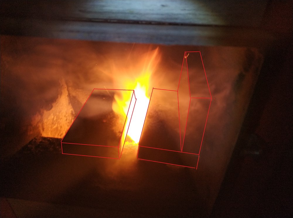

Cześc, mam u rodziców kociołek stalmarka boss vegas tłokowiec, i problem jest z sadzą, muszą wybierać co 3 dni, inaczej spaliny nawet nie dochodzą do komina. (całe wiadro sadzy)

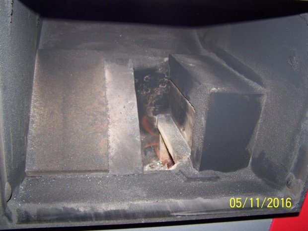

Znalazłem temat, w którym wypowiadał się @Minek3, i tworzył rożne przeróbki kotła np szamoty by zmniejszyć komorę spalania
U niego wyglądało to tak:
ja stworzyłem takie coś z szamotów
Macie jeszcze jakieś pomysły? zwiększyć trochę odległość między szamotami? Na wyższym nadmuchu potrafi wyrzucać płomień za lewy szamot
Gdzieś czytałem ze zmniejszają jakoś dawkę podawanego paliwa na około z tego co pamietam 150g, a u Ciebie ile jest paliwa na jedno podanie
Wygląda na około 500g, ale ciężko mi powiedzieć.
Fakt jest tego trochę za dużo, co uniemożliwia precyzyjne spalanie.  Ale chciałbym dojść z tym do ładu bez modyfikacji, gdyż rodzice mają na to jeszcze gwarancje, i nie dadzą sobie tego ruszyć :)
To pisz do producenta. Niech przyjedzie ustawić. Niektórzy maja dawkę 200g seryjnie i zmniejszają jak wyżej to z 500g musi być sadza.
A jeśli chodzi o dojście do ładu z tym zapytaj kolegi Pieklorza może coś podpowie.
Stalmark twierdzi, że mieści się w normie
Pozwole sobie zawołać @Pieklorz, i zapytać co sądzi o tej przeróbce
